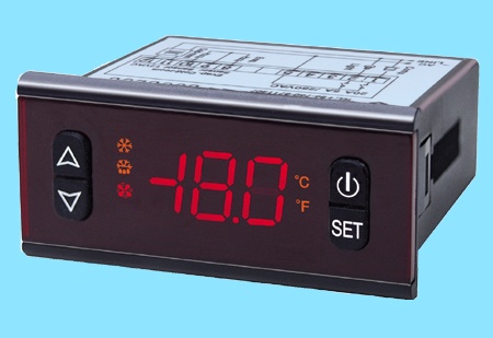

¹¦ÄÜÌØµã
ÊÊÓÃÓÚ·çÀäµÍÎÂÀä¹ñ¡¢Àä¿â
¾«È·µ½0.1¡æ¿ØÎÂ
ÊÖ¶¯¡¢×Ô¶¯»¯Ëª
Õô·¢Æ÷·çÉÈ¿ØÖÆ
µçÈÈ¡¢ÈÈÆø»¯Ëª
ʱ¼ä/ζÈÖÕÖ¹»¯Ëª
ζÈËø¶¨/É趨¼ÇÒä

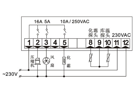

ѹËõ»ú£º³£¿ª 16A/250VAC
»¯Ëª·¢ÈÈË¿£º³£¿ª 10A/250VAC
·çÉÈ£º³£¿ª 5A/250VAC
