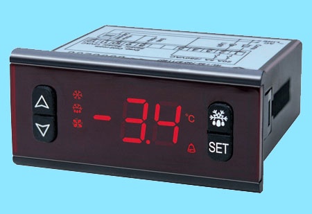

²úÆ·Ãû³Æ£º ÊýÏÔÎÂ¿ØÆ÷(Àä¶³)
ÐÍ ºÅ£º ED106
Æ· ÅÆ£º 5818
ÊýÏÔÎÂ¿ØÆ÷(Àä¶³) >>ED106
Ïà¹ØÏÂÔØ
ED106
¹¦ÄÜÌØµã
ÊÊÓÃÓÚ·çÀäµÍÎÂÀä¹ñ¡¢Àä¿â
¾«È·µ½0.1¡æ¿ØÎÂ
ÊÖ¶¯¡¢×Ô¶¯»¯Ëª/Õô·¢Æ÷·çÉÈ¿ØÖÆ
µçÈÈ¡¢ÈÈÆø»¯Ëª/ʱ¼ä/ζÈÖÕÖ¹»¯Ëª
ζÈËø¶¨/É趨¼ÇÒä
¼¼ÊõÊý¾Ý
¸ÐÎÂ̽ͷ£ºNTC£¬¶þÌõ
ζÈÏÔʾ·¶Î§£º¡ª45¡«150¡æ
¿ØÖÆÎ¶ȷ¶Î§£º¡ª45¡«45¡æ
¾«¶È£º¡À1¡æ(¡À2¨H)
·Ö±æÂÊ£º0.1¡æ(¡ª19.9¡«99.9¡æ)
Íâ¹Û³ß´ç£º77mm£¨³¤£©¡Á35mm£¨¿í£©¡Á60mm£¨É
¿ª¿×³ß´ç£º71mm£¨³¤£©¡Á29mm£¨¿í£©

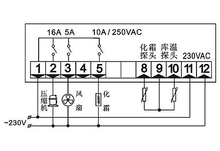

ѹËõ»ú£º³£¿ª 16A/250VAC
»¯Ëª·¢ÈÈË¿£º³£¿ª 10A/250VAC
·çÉÈ£º³£¿ª 5A/250VAC
