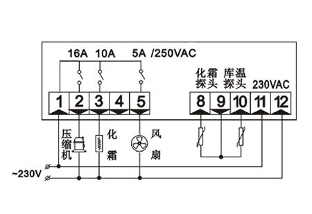

¹¦ÄÜÌØµã
ÊÊÓÃÓÚ·çÀäµÍοØÖÆ
Ë«´«¸ÐÆ÷ / ζȿØÖÆ
Õô·¢Æ÷·çÉÈ¿ØÖÆ
»¯Ëª·¢ÈÈË¿¿ØÖÆ
×Ô¶¯ / ÊÖ¶¯µçÈÈ»¯Ëª
ʱ¼ä/ζÈÖÕÖ¹»¯Ëª
ѹËõ»úÑÓʱÆô¶¯
²ÎÊýËø¶¨¡¢×ÔÕï¶Ï
¼¼ÊõÊý¾Ý
¸ÐÎÂ̽ͷ£ºNTC£¬¶þÌõ
ζÈÏÔʾ·¶Î§£º¡ª45¡«66¡æ(¡ª45¡«150¨H)
¿ØÖÆÎ¶ȷ¶Î§£º¡ª45¡«45¡æ(¡ª45¡«120¨H)
¾«¶È£º¡À1¡æ(¡À2¨H)
ѹËõ»ú£º³£¿ª 16A/250VAC
»¯Ëª·¢ÈÈË¿£º³£¿ª 10A/250VAC
Õô·¢Æ÷·çÉÈ£º³£¿ª 5A/250VAC
Íâ¹Û³ß´ç£º77mm£¨³¤£©¡Á35mm£¨¿í£©¡Á60mm£¨É
¿ª¿×³ß´ç£º71mm£¨³¤£©¡Á29mm£¨¿í£©
