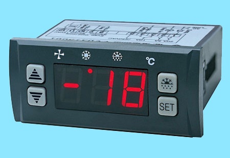

¹¦ÄÜÌØµã
ÊÊÓÃÓÚ·çÀäµÍÎÂÀä¹ñ¡¢Àä¿â
¾«È·µ½0.1¡æ¿ØÎÂ
ÊÖ¶¯¡¢×Ô¶¯»¯Ëª/Õô·¢Æ÷·çÉÈ¿ØÖÆ
µçÈÈ»¯Ëª / ʱ¼ä¡¢Î¶ÈÖÕÖ¹»¯Ëª
ζÈËø¶¨ / É趨¼ÇÒä

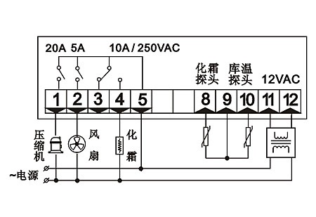

¼¼ÊõÊý¾Ý
¸ÐÎÂ̽ͷ£ºNTC£¬¶þÌõ
ζÈÏÔʾ·¶Î§£º¡ª45¡«100¡æ
¿ØÖÆÎ¶ȷ¶Î§£º¡ª45¡«45¡æ
¾«¶È£º¡À1¡æ
Íâ¹Û³ß´ç£º77mm£¨³¤£©¡Á35mm£¨¿í£©¡Á60mm£¨É
¿ª¿×³ß´ç£º71mm£¨³¤£©¡Á29mm£¨¿í£©
ѹËõ»ú£º³£¿ª 20A/250VAC
»¯Ëª·¢ÈÈË¿£º³£¿ª 10A/250VAC
·ç    ÉÈ£º³£¿ª 5A/250VAC
