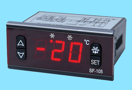

²úÆ·Ãû³Æ£º ÊýÏÔÎÂ¿ØÆ÷(Àä¶³)
ÐÍ ºÅ£º SF-105
Æ· ÅÆ£º 5818
ÊýÏÔÎÂ¿ØÆ÷(Àä¶³) >>SF-105
Ïà¹ØÏÂÔØ
SF-105

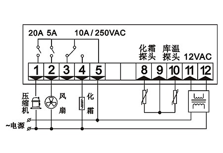

¹¦ÄÜÌØµã
ÊÊÓÃÓÚ·çÀäµÍÎÂÀä¹ñ¡¢Àä¿â
Ë«´«¸ÐÆ÷/ζȿØÖÆ£¨1HPѹËõ»ú£©
µçÈÈ¡¢ÈÈÆø»¯Ëª
Õô·¢Æ÷·çÉÈ¿ØÖÆ/ʱ¼ä¡¢Î¶ÈÖÕÖ¹»¯Ëª
¸ß¡¢µÍζȳ¬ÏÞ±¨¾¯/±¨¾¯ÑÓʱ
ÊÖ¶¯Ëø¶¨²ÎÊý¹¦ÄÜ/ÑÓʱÆô¶¯
¼¼ÊõÊý¾Ý
ζÈÏÔʾ·¶Î§£º¡ª45¡«45¡æ
¿ØÖÆÎ¶ȷ¶Î§£º¡ª45¡«45¡æ
¾«¶È£º¡À1¡æ
¸ÐÎÂ̽ͷ£ºÁ½Ìõ£¨¿âΡ¢»¯Ëª¿ØÖÆ£©£¬2Ã׳¤
ѹËõ»ú£º¿ª 20A/250VAC
»¯Ëª·¢ÈÈË¿£º³£¿ª 10A/250VAC
Õô·¢Æ÷·çÉÈ£º³£¿ª 5A/250VAC
Íâ¹Û³ß´ç£º77mm£¨³¤£©¡Á35mm£¨¿í£©¡Á60mm£¨É
¿ª¿×³ß´ç£º71mm£¨³¤£©¡Á29mm£¨¿í£©
