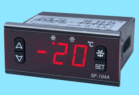

²úÆ·Ãû³Æ£º ÊýÏÔÎÂ¿ØÆ÷(Àä¶³)
ÐÍ ºÅ£º SF-104A
Æ· ÅÆ£º 5818
ÊýÏÔÎÂ¿ØÆ÷(Àä¶³) >>SF-104A
Ïà¹ØÏÂÔØ
SF-104A
¹¦ÄÜÌØµã
ζÈÏÔʾ / ζȿØÖÆ
ÊÖ¶¯¡¢×Ô¶¯µçÈÈ»¯Ëª
Õô·¢Æ÷·çÉÈ¿ØÖÆ
ʱ¼ä¡¢Î¶ÈÖÕÖ¹»¯Ëª
É趨¼ÇÒä / ²ÎÊýËø¶È
×ÔÕï¶Ï

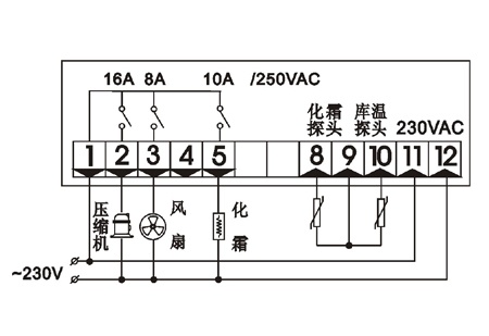

¼¼ÊõÊý¾Ý
ζÈÏÔʾ·¶Î§£º¡ª45¡«66¡æ(¡ª45¡«150¨H)
¿ØÖÆÎ¶ȷ¶Î§£º¡ª45¡«45¡æ(¡ª45¡«120¨H)
¾«¶È£º¡À1¡æ
¸ÐÎÂ̽ͷ£º¶þÌõ£¬2Ã׳¤
ѹËõ»ú£º³£¿ª 16A/250VAC
»¯Ëª·¢ÈÈË¿£º³£¿ª 10A/250VAC
Õô·¢Æ÷·çÉÈ£º³£¿ª 8A/250VAC
Íâ¹Û³ß´ç£º77mm£¨³¤£©¡Á35mm£¨¿í£©¡Á60mm£¨É
¿ª¿×³ß´ç£º71mm£¨³¤£©¡Á29mm£¨¿í£©
