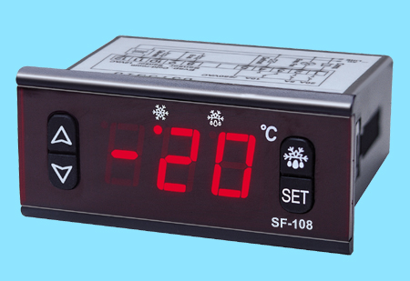

²úÆ·Ãû³Æ£º ÊýÏÔÎÂ¿ØÆ÷(Àä¶³)
ÐÍ ºÅ£º SF-108
Æ· ÅÆ£º 5818
ÊýÏÔÎÂ¿ØÆ÷(Àä¶³) >>SF-108
Ïà¹ØÏÂÔØ
SF-108
¹¦ÄÜÌØµã
ζÈÏÔʾ / ζȿØÖÆ
ÊÖ¶¯¡¢×Ô¶¯»¯Ëª
Õô·¢Æ÷·çÉÈ¿ØÖÆ
µçÈÈ¡¢ÈÈÆø»¯Ëª
ʱ¼ä¡¢Î¶ÈÖÕÖ¹»¯Ëª
¸ß¡¢µÍ±¨¾¯ / ÀäÄýÆ÷¸ßα¨¾¯
É趨¼ÇÒä / ×ÔÕï¶Ï

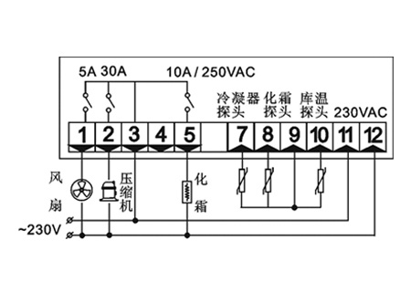

¸ÐÎÂ̽ͷ£ºÒ»Ìõ£¬2Ã׳¤
ѹËõ»ú£º³£¿ª 30A/250VAC
»¯Ëª·¢ÈÈË¿£º³£¿ª 10A/250VAC
Õô·¢Æ÷·çÉÈ£º³£¿ª 5A/250VAC
Íâ¹Û³ß´ç£º77mm£¨³¤£©¡Á35mm£¨¿í£©¡Á70mm£¨É
¿ª¿×³ß´ç£º71mm£¨³¤£©¡Á29mm£¨¿í£©
