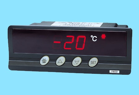

¹¦ÄÜÌØµã
ÊÊÓÃÓÚÖиßηçÀä¹ñ¿ØÖÆ
ζÈÏÔʾ/ζȿØÖÆ
Í£»ú»¯Ëª/²ÎÊýËø¶¨
¸ß¡¢µÍγ¬ÏÞ±¨¾¯
É趨¼ÇÒä/×ÔÕï¶Ï
¼¼ÊõÊý¾Ý
ζÈÏÔʾ·¶Î§£º¡ª45¡«100¡æ
¿ØÖÆÎ¶ȷ¶Î§£º¡ª45¡«45¡æ
¾«¶È£º¡À1¡æ
¸ÐÎÂ̽ͷ£ºÒ»Ìõ£¬2Ã׳¤
ѹËõ»ú¿ØÖÆ£º³£¿ª 30A/250VAC
Íâ¹Û³ß´ç£º142mm£¨³¤£©¡Á38mm£¨¿í£©¡Á35mm£¨É
¿ª¿×³ß´ç£º137mm£¨³¤£©¡Á31.5mm£¨¿í£©

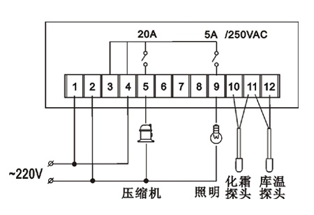

²ÎÊý˵Ã÷
²ÎÊý
¹¦ÄÜ
É趨·¶Î§
³ö³§Öµ
E1
×îµÍ¿ØÖÆÎ¶È
£­45¡æ/£­45¨H¡«¿ØÖÆÎ¶È
£­35¡æ/£­31¨H
E2
×î¸ß¿ØÖÆÎ¶È
¿ØÖÆÎ¶ȡ«45¡æ/120¨H
45¡æ/120¨H
E3
ζȻزî
1¡«20¡æ/1¡«36¨H
4¡æ/7¨H
E4
ÑÓʱÆô¶¯Ê±¼ä
0¡«10·ÖÖÓ
2·ÖÖÓ
E5
¿âÎÂ̽ͷУÕý
£­20¡«20¡æ/¨H
0
E6
»¯ËªÌ½Í·Ð£Õý
£­20¡«20¡æ/¨H
0
C1
ζȵ¥Î»
0=ÉãÊÏ  1=»ªÊÏ
0
F1
»¯ËªÊ±¼ä
1¡«60·ÖÖÓ
20·ÖÖÓ
F2
»¯Ëª¼ä¸ô
0¡«24Сʱ
6Сʱ
F3
»¯ËªÖÕֹζÈ
0¡«30¡æ/32¡«86¨H
8¡æ/46¨H
F4
»¯ËªÊ±Î¶ÈÏÔʾ
0=¿âÎÂÕý³£ÏÔʾ
1=
»¯Ëª¿ªÊ¼Ê±µÄζÈ
0
F5
·çÉÈ¿ØÖÆ
0=ºÍѹËõ»úͬ²½
1=Ò»Ö±ÔËÐÐ(»¯ËªÊ±³ýÍâ)
0
F6
µÎˮʱ¼ä
0¡«10·ÖÖÓ
2
F7
»¯Ëªºó·çÉÈÑÓʱÆô¶¯·½Ê½
0=ζȠ  1=ʱ¼ä
1
F8
»¯Ëªºó·ç»úÑÓʱÆô¶¯Ê±¼ä
0¡«10·ÖÖÓ
2
F9
»¯Ëªºó·çÉÈÑÓʱÆô¶¯Î¶È
£­30¡«30¡æ/£­22¡«86¨H
5¡æ/41¨H
