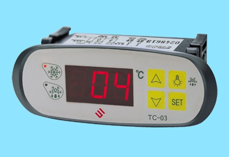

²úÆ·Ãû³Æ£º ÊýÏÔÎÂ¿ØÆ÷(±£ÏÊ)
ÐÍ ºÅ£º TC-03
Æ· ÅÆ£º 5818
ÊýÏÔÎÂ¿ØÆ÷(±£ÏÊ) >>TC-03
Ïà¹ØÏÂÔØ
TC-03

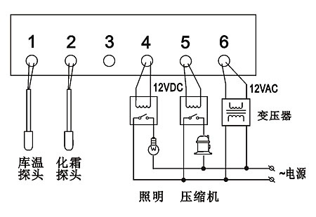

¹¦ÄÜÌØµã
ζÈÏÔʾ¡¢Î¶ȿØÖÆ
ÊÖ¶¯¡¢×Ô¶¯Í£»ú»¯Ëª
ʱ¼ä¡¢Î¶ÈÖÕÖ¹»¯Ëª
ÕÕÃ÷¿ØÖÆ/Æô¶¯ÑÓʱ
ѹËõ»ú¼ÌµçÆ÷£º30A/1HP
ÃÜ·â·ÀË®Éè¼Æ/¸ßѹ²¿·ÖÍâÖÃ
ÊÊÓÃÓÚÖ±ÀäºÍ·çÀä¹ñ¿ØÖÆ
¼¼ÊõÊý¾Ý
ζÈÏÔʾ·¶Î§£º¡ª45¡«99¡æ
¿ØÖÆÎ¶ȷ¶Î§£º¡ª45¡«45¡æ
¾«¶È£º¡À1¡æ
¸ÐÎÂ̽ͷ£ºÁ½Ìõ£¬2Ã׳¤
ѹËõ»ú¼ÌµçÆ÷£º³£¿ª 30A/250VAC
ÕÕÃ÷¼ÌµçÆ÷£º³£¿ª 30A/250VAC
Íâ¹Û³ß´ç£º118mm£¨³¤£©¡Á44mm£¨¿í£©¡Á35mm£¨É
¿ª¿×³ß´ç£º87mm£¨³¤£©¡Á34.5mm£¨¿í£©
