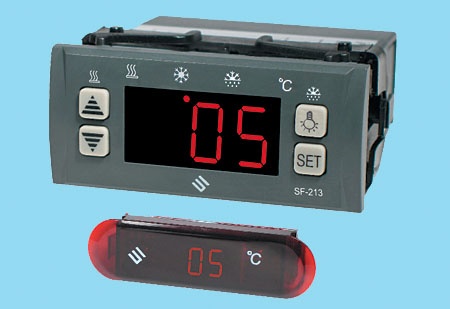

²úÆ·Ãû³Æ£º ÊýÏÔÎÂ¿ØÆ÷(±£ÏÊ)
ÐÍ ºÅ£º SF-213
Æ· ÅÆ£º 5818
ÊýÏÔÎÂ¿ØÆ÷(±£ÏÊ) >>SF-213
Ïà¹ØÏÂÔØ
SF-213
¹¦ÄÜÌØµã
ÌØ±ðÊÊÓÃÓÚÖиßηçÀäµ°¸â¹ñ¿ØÖÆ
Íâ½ÓСÐÍÏÔʾÆ÷ͬ²½ÏÔʾ
ÉãÊÏ/»ªÊÏת»»
ζȿØÖÆ/ÕÕÃ÷¿ØÖÆ
ÊÖ¶¯¡¢×Ô¶¯Í£»ú»¯Ëª
²£Á§³ýÎí¿ØÖÆ/Æô¶¯ÑÓʱ

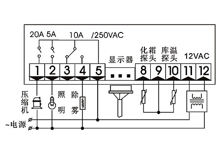

¸ÐÎÂ̽ͷ£º¶þÌõ£¬2Ã׳¤
ѹËõ»ú£º ³£¿ª 20A/250VAC
³ýÎí·¢ÈÈË¿£º ³£¿ª 10A/250VAC
ÕÕ    Ã÷£º ³£¿ª 5A/250VAC
