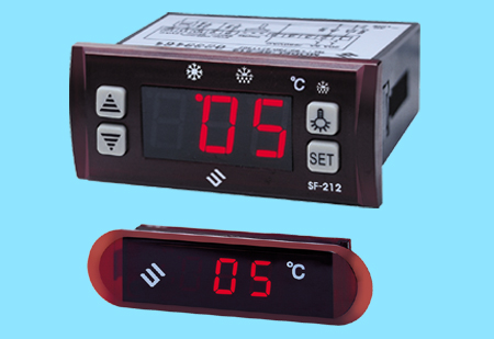

SF-212
¹¦ÄÜÌØµã
ζȿØÖÆ/ÕÕÃ÷¿ØÖÆ
×Ô¶¯/ÊÖ¶¯Í£»ú»¯Ëª
ʱ¼ä/ζÈÖÕÖ¹»¯Ëª
ѹËõ»úÆô¶¯ÑÓʱ
·ÀË®Éè¼Æ£»°´¼ü²Ù×÷»Ö¸´³ö³§Öµ
ÊÊÓÃÓÚÖиßηçÀäµ°¸â¹ñ¿ØÖÆ
Íâ½ÓСÐÍÏÔʾÆ÷ͬ²½ÏÔʾ

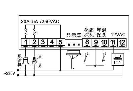

¼¼ÊõÊý¾Ý
ζÈÏÔʾ·¶Î§£º¡ª45¡«45¡æ
¿ØÖÆÎ¶ȷ¶Î§£º¡ª45¡«45¡æ
¾«¶È£º¡À1¡æ
¸ÐÎÂ̽ͷ£ºÁ½Ìõ£¬2Ã׳¤
ѹËõ»ú¿ØÖÆ£º³£¿ª 20A/250VAC
ÕÕÃ÷¿ØÖÆ£º³£¿ª 5A/250VAC
Ö÷ »ú£ºÍâ¹Û³ß´ç£º77mm(³¤)¡Á35mm(¿í)¡Á60mm(Éî)
              ¿ª¿×³ß´ç£º71mm(³¤)¡Á29mm(¿í)
ÏÔʾÆ÷£ºÍâ¹Û³ß´ç£º83mm(³¤)¡Á23mm(¿í)¡Á18mm(Éî)
                ¿ª¿×³ß´ç£º66mm(³¤)¡Á19.5mm(¿í)
