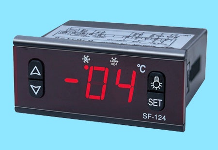

²úÆ·Ãû³Æ£º ÊýÏÔÎÂ¿ØÆ÷(±£ÏÊ)
ÐÍ ºÅ£º SF-124
Æ· ÅÆ£º 5818
ÊýÏÔÎÂ¿ØÆ÷(±£ÏÊ) >>SF-124
Ïà¹ØÏÂÔØ
SF-124
¹¦ÄÜÌØµã
ÊÊÓÃÓÚÖеͷçÀä¹ñ¿ØÖÆ
»¯Ëª¿ØÖÆ/ÕÕÃ÷¿ØÖÆ
ÀäÄýÆ÷¸ßα¨¾¯
±¨¾¯ÑÓʱ
¼¼ÊõÊý¾Ý
ζÈÏÔʾ·¶Î§£º¡ª45¡«150¡æ
¿ØÖÆÎ¶ȷ¶Î§£º¡ª45¡«80¡æ
¾«¶È£º¡À1¡æ

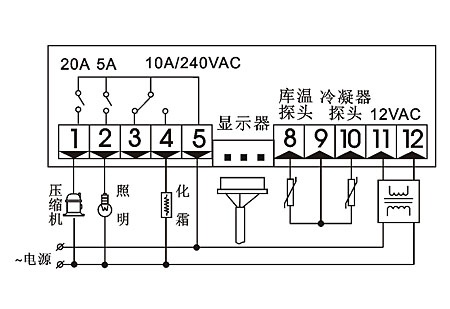

¸ÐÎÂ̽ͷ£º¶þÌõ(¿âΡ¢ÀäÄýÆ÷)
ѹËõ»ú£º³£¿ª 20A/240VAC
»¯Ëª·¢ÈÈË¿£º³£¿ª 10A/240VAC
ÕÕÃ÷£º³£¿ª 5A/240VAC
Íâ¹Û³ß´ç£º77mm£¨³¤£©¡Á35mm£¨¿í£©¡Á60mm£¨É
¿ª¿×³ß´ç£º71mm£¨³¤£©¡Á29mm£¨¿í£©
