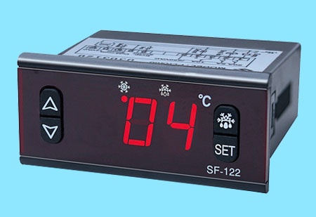

²úÆ·Ãû³Æ£º ÊýÏÔÎÂ¿ØÆ÷(±£ÏÊ)
ÐÍ ºÅ£º SF-122
Æ· ÅÆ£º 5818
ÊýÏÔÎÂ¿ØÆ÷(±£ÏÊ) >>SF-122
Ïà¹ØÏÂÔØ
SF-122
¹¦ÄÜÌØµã
ÊÊÓÃÓÚÖÐηçÀä¹ñ¿ØÖÆ
ÄÚÖñäѹÆ÷
ÖÆÀä¹ý³ÌÖÐÕô·¢Æ÷·ç»úÓëѹËõ»úͬ²½
Í£»ú»¯Ëª¹ý³ÌÖÐÕô·¢Æ÷·ç»ú¿ªÆô
ζÈÏÔʾ/ζȿØÖÆ
Õô·¢·ç»ú¿ØÖÆ/É趨¼ÇÒä
×ÔÕï¶Ï

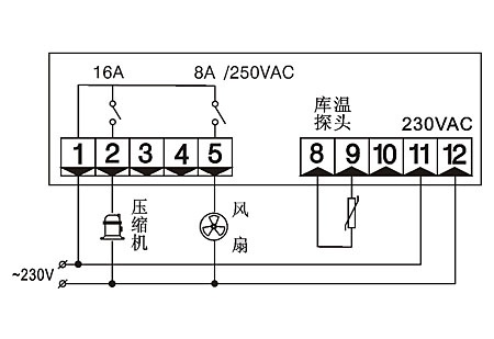

¸ÐÎÂ̽ͷ£ºÒ»Ìõ
ѹËõ»ú£º16A/250VAC
Õô·¢Æ÷·ç»ú£º8A/250VAC
