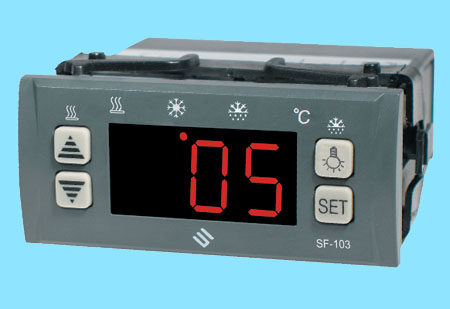

¹¦ÄÜÌØµã
ÊÊÓÃÖиßηçÀäչʾ¹ñµ°¸â¹ñ¿ØÖÆ
ζȿØÖÆ/ÕÕÃ÷¿ØÖÆ
ÊÖ¶¯²£Á§³ýÎí
×Ô¶¯¡¢ÊÖ¶¯Í£»ú»¯Ëª
ʱ¼ä/ζÈÖÕÖ¹»¯Ëª
ÑÓʱÆô¶¯£»°´¼ü²Ù×÷»Ö¸´³ö³§Öµ

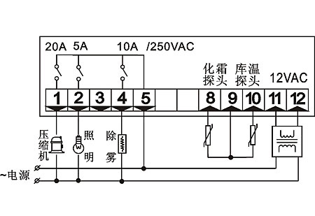

¸ÐÎÂ̽ͷ£ºÁ½Ìõ£¬2Ã׳¤
ѹËõ»ú¿ØÖÆ£º³£¿ª 20A/250VAC
ÕÕÃ÷¿ØÖÆ£º³£¿ª 5A/250VAC
³ýÎí·¢ÈÈË¿£º³£¿ª 10A/250VAC
