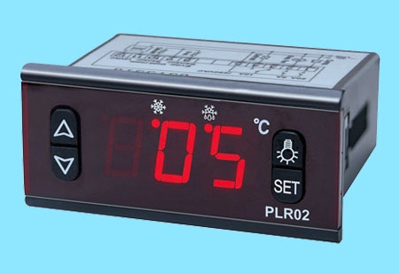

¹¦ÄÜÌØµã
ÌØ±ðÊÊÓÃÓÚÖиßηçÀä¹ñ¿ØÖÆ£¨1HPѹËõ»ú£©
ζÈÏÔʾ£¨ÉãÊÏ/»ªÊÏת»»£©
Ë«´«¸ÐÆ÷¡¢Î¶ȿØÖÆ
ÊÖ¶¯/×Ô¶¯Í£»ú»¯Ëª/ÕÕÃ÷¿ØÖÆ
ʱ¼ä¡¢Î¶ÈÖÕÖ¹»¯Ëª/Æô¶¯ÑÓʱ
¸ß¡¢µÍζȳ¬ÏÞ±¨¾¯/±¨¾¯ÑÓʱ
ѹËõ»ú¼ÌµçÆ÷£º20A/1HP
¼¼ÊõÊý¾Ý
ζÈÏÔʾ·¶Î§£º¡ª45¡«45¡æ
¿ØÖÆÎ¶ȷ¶Î§£º¡ª45¡«45¡æ
¾«¶È£º¡À1¡æ

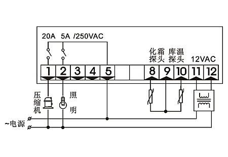

¸ÐÎÂ̽ͷ£º¶þÌõ£¨¿âΡ¢»¯Ëª¿ØÖÆ£©£¬2Ã׳¤
ѹËõ»ú¿ØÖÆ£º³£¿ª 20A/250VAC
ÕÕÃ÷¼ÌµçÆ÷£º³£¿ª 5A/250VAC
Íâ¹Û³ß´ç£º77mm£¨³¤£©¡Á35mm£¨¿í£©¡Á60mm£¨É
¿ª¿×³ß´ç£º71mm£¨³¤£©¡Á29mm£¨¿í£©
