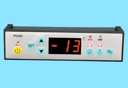

¹¦ÄÜÌØµã
ζÈÏÔʾ/ζȿØÖÆ
Í£»ú»¯Ëª/ÕÕÃ÷¿ØÖÆ
²£Á§³ýÎí/¸ß¡¢µÍα¨¾¯
É趨¼ÇÒä/×ÔÕï¶Ï

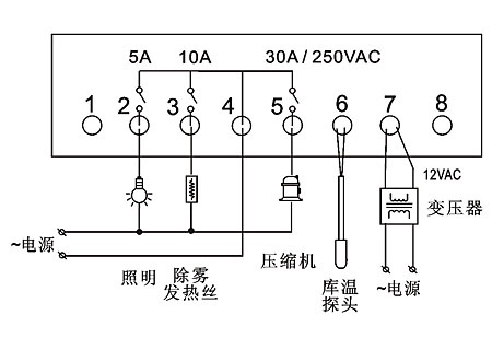

¼¼ÊõÊý¾Ý
ζÈÏÔʾ·¶Î§£º¡ª45¡«150¡æ
¿ØÖÆÎ¶ȷ¶Î§£º¡ª45¡«50¡æ
¾«¶È£º¡À1¡æ
¸ÐÎÂ̽ͷ£ºÒ»Ìõ£¬2Ã׳¤
ѹËõ»ú¿ØÖÆ£º³£¿ª 30A/250VAC
ÕÕÃ÷¼ÌµçÆ÷£º³£¿ª 30A/250VAC
²£Á§³ýÎí¼ÌµçÆ÷£º³£¿ª 30A/2520VAC
Íâ¹Û³ß´ç£º142mm£¨³¤£©¡Á38mm£¨¿í£©¡Á35mm£¨É
¿ª¿×³ß´ç£º137mm£¨³¤£©¡Á31.5mm£¨¿í£©
