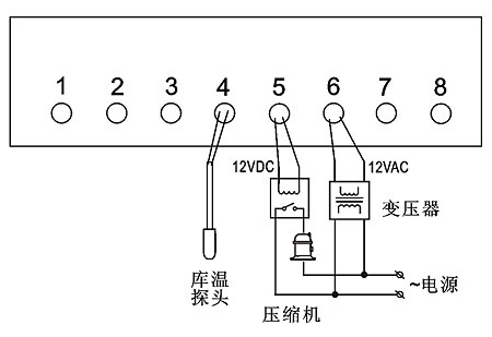

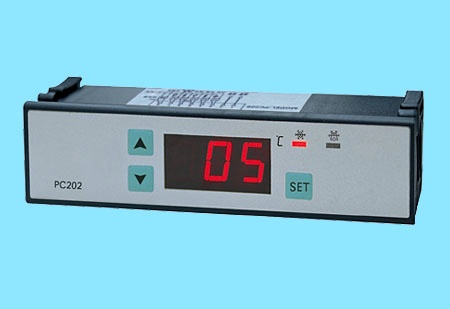

¹¦ÄÜÌØµã
·ÀË®ÃÜ·âÉè¼Æ£¬¿É¿ØÖÆÒ»Æ¥Ñ¹Ëõ»ú
ζÈÏÔʾ/ζȿØÖÆ
Í£»ú»¯Ëª/²ÎÊýËø¶¨
¸ß¡¢µÍγ¬ÏÞ±¨¾¯
±¨¾¯ÑÓʱ
É趨¼ÇÒä¡¢×ÔÕï¶Ï
¼¼ÊõÊý¾Ý
ζÈÏÔʾ·¶Î§£º¡ª45¡«99¡æ
¿ØÖÆÎ¶ȷ¶Î§£º¡ª40¡«40¡æ
¾«¶È£º¡À1¡æ
¸ÐÎÂ̽ͷ£ºÒ»Ìõ£¬2Ã׳¤
ѹËõ»ú£º³£¿ª 30A/250VAC
Íâ¹Û³ß´ç£º142mm£¨³¤£©¡Á38mm£¨¿í£©¡Á35mm£¨É
¿ª¿×³ß´ç£º137mm£¨³¤£©¡Á31.5mm£¨¿í£©
²ÎÊý˵Ã÷
²ÎÊý
¹¦ ÄÜ
É趨·¶Î§
³ö³§Öµ
E1
×îµÍ¿ØÖÆÎ¶È
£­40¡æ¡«¿ØÖÆÎ¶È
£­30¡æ
E2
×î¸ß¿ØÖÆÎ¶È
¿ØÖÆÎ¶ȡ«40¡æ
30¡æ
E3
ζȻزî
1¡«10¡æ
4¡æ
E4
ÑÓʱÆô¶¯Ê±¼ä
0¡«10·ÖÖÓ
2·ÖÖÓ
E5
¿âÎÂ̽ͷУÕý
£­10¡«10¡æ
0
F1
»¯ËªÊ±¼ä
1¡«60·ÖÖÓ
20·ÖÖÓ
F2
»¯Ëª¼ä¸ô
0¡«24Сʱ
6Сʱ
F4
Â×˪ʱζÈÏÔʾ
0=¿âÎÂÕý³£ÏÔʾ
1=»¯Ëª¿ªÊ¼Ê±µÄζÈ
0
C2
¸ßα¨¾¯Öµ
1¡«40¡æ£¨Ïà¶Ô¿ØÖÆÎ¶ÈÉ趨ֵ£©
20¡æ
C3
µÍα¨¾¯Öµ
£­40¡«0¡æ£¨Ïà¶Ô¿ØÖÆÎ¶ÈÉ趨ֵ£©
£­20¡æ
C4
±¨¾¯ÑÓʱʱ¼ä
1¡«90·ÖÖÓ
60·ÖÖÓ
