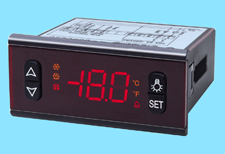

¹¦ÄÜÌØµã
ζÈÏÔʾ / ζȿØÖÆ
ÊÖ¶¯¡¢×Ô¶¯Í£»ú»¯Ëª
ʱ¼ä¡¢Î¶ÈÖÕÖ¹»¯Ëª
É趨¼ÇÒä / ×ÔÕï¶Ï

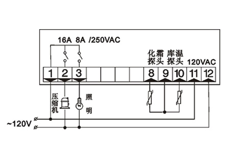

¼¼ÊõÊý¾Ý
¸ÐÎÂ̽ͷ£ºNTC£¬¶þÌõ
ζÈÏÔʾ·¶Î§£º¡ª45¡«150¡æ(¡ª45¡«150¨H)
¿ØÖÆÎ¶ȷ¶Î§£º¡ª45¡«45¡æ(¡ª45¡«113¨H)
¾«¶È£º¡À1¡æ(¡À2¨H)
·Ö±æÂÊ£º0.1¡æ(¡ª19.9¡«99.9¡æ)
ѹËõ»ú£º³£¿ª 16A/250VAC
ÕÕ    Ã÷£º³£¿ª 8A/250VAC
Íâ¹Û³ß´ç£º77mm£¨³¤£©¡Á35mm£¨¿í£©¡Á60mm£¨É
¿ª¿×³ß´ç£º71mm£¨³¤£©¡Á29mm£¨¿í£©
