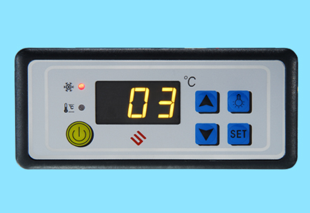

¹¦ÄÜÌØµã
ζÈÏÔʾ£¨Éã¡¢»ªÊÏת»»£©
ζȿØÖÆ / ÕÕÃ÷¿ØÖÆ
ÊÖ¶¯¡¢×Ô¶¯Í£»ú»¯Ëª
ʱ¼ä¡¢Î¶ÈÖÕÖ¹»¯Ëª
É趨¼ÇÒä / ²ÎÊýËø¶¨
×ÔÕï¶Ï

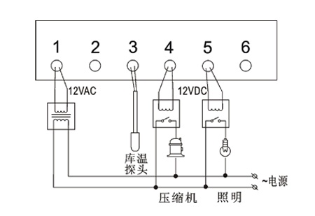

¸ÐÎÂ̽ͷ£ºÒ»Ìõ£¬2Ã׳¤
ѹËõ»ú£º³£¿ª 30A/250VAC
ÕÕÃ÷£º³£¿ª 30A/250VAC
