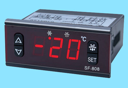

²úÆ·Ãû³Æ£º ÊýÏÔÎÂ¿ØÆ÷(±£ÏÊ)
ÐÍ ºÅ£º SF-808
Æ· ÅÆ£º 5818
ÊýÏÔÎÂ¿ØÆ÷(±£ÏÊ) >>SF-808
Ïà¹ØÏÂÔØ
SF-808
¹¦ÄÜÌØµã
ÄÚÖñäѹÆ÷/ζȿØÖÆ
ÊÖ¶¯¡¢×Ô¶¯»¯Ëª
¸ßµÍγ¬ÏÞ±¨¾¯/É趨¼ÇÒä
²ÎÊýËø¶¨/×ÔÕï¶Ï
¼¼ÊõÊý¾Ý
ζÈÏÔʾ·¶Î§£º¡ª45¡«100¡æ
¿ØÖÆÎ¶ȷ¶Î§£º¡ª45¡«45¡æ
¾«¶È£º¡À1¡æ

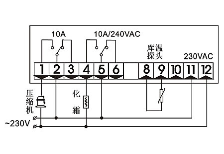

¸ÐÎÂ̽ͷ£ºÒ»Ìõ£¬2Ã׳¤
ѹËõ»ú¿ØÖÆ£º³£¿ª 10A/240VAC
»¯Ëª·¢ÈÈË¿£º³£¿ª 10A/240VAC
Íâ¹Û³ß´ç£º77mm£¨³¤£©¡Á35mm£¨¿í£©¡Á60mm£¨É
¿ª¿×³ß´ç£º71mm£¨³¤£©¡Á29mm£¨¿í£©
