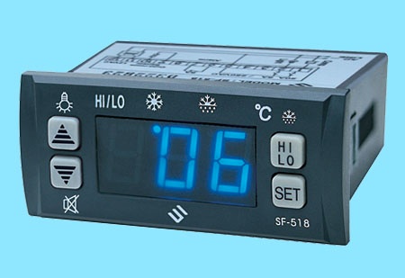

¹¦ÄÜÌØµã
ÊÊÓÃÓÚÒ½ÓÃÀä¹ñ¿ØÖÆ
¿ÉÖ±½Ó¿ØÖÆÒ»Æ¥Ñ¹Ëõ»ú
ζÈÏÔʾ/ζȿØÖÆ
×Ô¶¯Í£»ú»¯Ëª/ÕÕÃ÷¿ØÖÆ
×î¸ß×îµÍζȼÇÒä
¸ß¡¢µÍγ¬ÏÞ±¨¾¯/±¨¾¯ÑÓʱ
±¨¾¯ÐźÅÊä³ö
É趨¼ÇÒä/²ÎÊýËø¶¨/×ÔÕï¶Ï

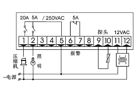

¼¼ÊõÊý¾Ý
ζÈÏÔʾ·¶Î§£º¡ª45¡«45¡æ
¿ØÖÆÎ¶ȷ¶Î§£º¡ª45¡«45¡æ
¾«¶È£º¡À1¡æ
¸ÐÎÂ̽ͷ£ºÒ»Ìõ£¬2Ã׳¤
ѹËõ»ú£º³£¿ª 20A/250VAC
ÕÕ    Ã÷£º³£¿ª 5A/250VAC
Íâ¹Û³ß´ç£º77mm£¨³¤£©¡Á35mm£¨¿í£©¡Á60mm£¨É
¿ª¿×³ß´ç£º71mm£¨³¤£©¡Á29mm£¨¿í£©
