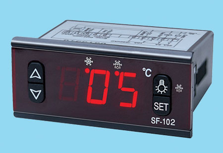

¹¦ÄÜÌØµã
ζÈÏÔʾ/ζȿØÖÆ
ÉãÊÏ/»ªÊÏת»»
ÊÖ¶¯¡¢×Ô¶¯Í£»ú»¯Ëª
ʱ¼ä¡¢Î¶ÈÖÕÖ¹»¯Ëª
ÕÕÃ÷¿ØÖÆ/Æô¶¯ÑÓʱ
ÌØ±ðÊÊÓÃÓÚÖиßηçÀä¹ñ¿ØÖÆ

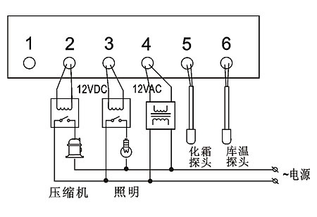

¼¼ÊõÊý¾Ý
ζÈÏÔʾ·¶Î§£º¡ª45¡«45¡æ
¿ØÖÆÎ¶ȷ¶Î§£º¡ª45¡«45¡æ
¾«¶È£º¡À1¡æ
¸ÐÎÂ̽ͷ£ºÁ½Ìõ£¬2Ã׳¤
ѹËõ»ú¿ØÖÆ£º³£¿ª 30A/250VAC
ÕÕÃ÷¿ØÖÆ£º³£¿ª 30A/250VAC
Íâ¹Û³ß´ç£º77mm£¨³¤£©¡Á35mm£¨¿í£©¡Á30mm£¨É
¿ª¿×³ß´ç£º71mm£¨³¤£©¡Á29mm£¨¿í£©
