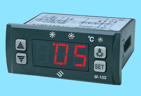

¹¦ÄÜÌØµã
ζÈÏÔʾ/ζȿØÖÆ
ÊÖ¶¯¡¢×Ô¶¯Í£»ú»¯Ëª
ʱ¼ä¡¢Î¶ÈÖÕÖ¹»¯Ëª
ÕÕÃ÷¿ØÖÆ/Æô¶¯ÑÓʱ
°´¼ü²Ù×÷»Ö¸´³ö³§Öµ
ÌØ±ðÊÊÓÃÓÚÖиßηçÀä¹ñ¿ØÖÆ

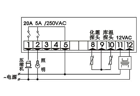

¸ÐÎÂ̽ͷ£ºÁ½Ìõ£¬2Ã׳¤
ѹËõ»ú¿ØÖÆ£º³£¿ª 20A/250VAC
ÕÕÃ÷¿ØÖÆ£º³£¿ª 5A/250VAC
