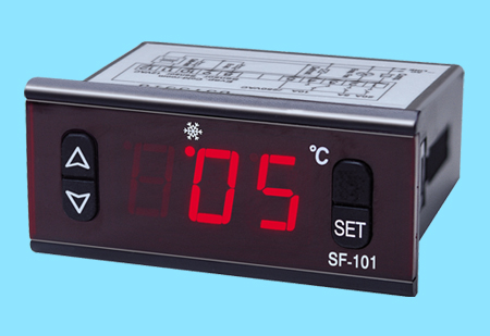

²úÆ·Ãû³Æ£º ÊýÏÔÎÂ¿ØÆ÷(±£ÏÊ)
ÐÍ ºÅ£º SF-101(16A)
Æ· ÅÆ£º 5818
ÊýÏÔÎÂ¿ØÆ÷(±£ÏÊ) >>SF-101(16A)
Ïà¹ØÏÂÔØ
SF-101(16A)
¹¦ÄÜÌØµã
ζÈÏÔʾ / ζȿØÖÆ
É趨¼ÇÒä / ²ÎÊýËø¶¨
×ÔÕï¶Ï
¼¼ÊõÊý¾Ý
ζÈÏÔʾ·¶Î§£º¡ª45¡«99¡æ(¡ª40¡«120¨H)
¿ØÖÆÎ¶ȷ¶Î§£º¡ª45¡«99¡æ(¡ª40¡«120¨H)
¾«¶È£º¡À1¡æ(¡À2¨H)
¸ÐÎÂ̽ͷ£ºÒ»Ìõ£¬2Ã׳¤
ѹËõ»ú¿ØÖÆ£º³£¿ª 16A/250VAC
Íâ¹Û³ß´ç£º77mm£¨³¤£©¡Á35mm£¨¿í£©¡Á60mm£¨É
¿ª¿×³ß´ç£º71mm£¨³¤£©¡Á29mm£¨¿í£©
²ÎÊý˵Ã÷
²ÎÊý
¹¦ÄÜ
É趨·¶Î§
³ö³§Öµ
E1
×îµÍ¿ØÖÆÎ¶È
£­45¡æ/£­40¨H¡«¿ØÖÆÎ¶È
£­35¡æ/£­31¨H
E2
×î¸ß¿ØÖÆÎ¶È
¿ØÖÆÎ¶ȡ«99¡æ/120¨H
20¡æ/68¨H
E3
ζȻزî
1¡«30¡æ / 1¡«54¨H
4¡æ/7¨H
E4
ÑÓʱÆô¶¯Ê±¼ä
0¡«10·ÖÖÓ
2·ÖÖÓ
E5
̽ͷÎó²îУÕý
£­20¡«20 ¡æ/¨H
0
C1
ζȵ¥Î»
0=ÉãÊÏ 1=»ªÊÏ
0
F1
»¯ËªÊ±¼ä
1¡«90·ÖÖÓ
20·ÖÖÓ
F2
»¯Ëª¼ä¸ô
0¡«24Сʱ
0Сʱ
F4
»¯ËªÊ±Î¶ÈÏÔʾ
0=¿âÎÂÕý³£ÏÔʾ
1=»¯Ëª¿ªÊ¼Ê±µÄζÈ
1
