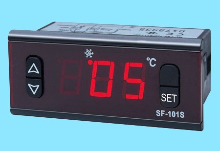

²úÆ·Ãû³Æ£º ÊýÏÔÎÂ¿ØÆ÷(±£ÏÊ)
ÐÍ ºÅ£º SF-101S
Æ· ÅÆ£º 5818
Ïà¹ØÏÂÔØ
SF-101S
¹¦ÄÜÌØµã
ζÈÏÔʾ/ζȿØÖÆ
É趨¼ÇÒ䶨/×ÔÕï¶Ï
°´¼ü²Ù×÷»Ö¸´³ö³§Öµ
ѹËõ»ú¼ÌµçÆ÷£º30A/1HP
ÊÊÓÃÓÚÖ±ÀäºÍ·çÀä¹ñ¿ØÖÆ
¼¼ÊõÊý¾Ý
ζÈÏÔʾ·¶Î§£º¡ª45¡«99¡æ
¿ØÖÆÎ¶ȷ¶Î§£º¡ª45¡«45¡æ
¾«¶È£º¡À1¡æ
¸ÐÎÂ̽ͷ£ºÒ»Ìõ£¬2Ã׳¤
ѹËõ»ú¿ØÖÆ£º³£¿ª 30A/250VAC
Íâ¹Û³ß´ç£º77mm£¨³¤£©¡Á35mm£¨¿í£©¡Á30mm£¨É
¿ª¿×³ß´ç£º71mm£¨³¤£©¡Á29mm£¨¿í£©
²ÎÊý˵Ã÷
²ÎÊý
¹¦ÄÜ
É趨·¶Î§
³ö³§Öµ
E1
×îµÍ¿ØÖÆÎ¶È
£­45¡æ¡«¿ØÖÆÎ¶È
£­35¡æ
E2
×î¸ß¿ØÖÆÎ¶È
¿ØÖÆÎ¶ȡ«45¡æ
20¡æ
E3
ζȻزî
1¡«10¡æ
4¡æ
E4
ÑÓʱÆô¶¯Ê±¼ä
0¡«10·ÖÖÓ
2·ÖÖÓ
E5
¿âÎÂ̽ͷУÕý
£­10¡«10¡æ
0¡æ
F1
»¯ËªÊ±¼ä
1¡«30·ÖÖÓ
20·ÖÖÓ
F2
»¯Ëª¼ä¸ô
0¡«12Сʱ
0Сʱ
