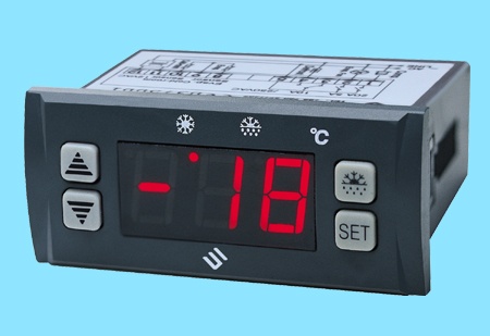

²úÆ·Ãû³Æ£º ÊýÏÔÎÂ¿ØÆ÷(±£ÏÊ)
ÐÍ ºÅ£º SF-102B
Æ· ÅÆ£º 5818
ÊýÏÔÎÂ¿ØÆ÷(±£ÏÊ) >>SF-102B
Ïà¹ØÏÂÔØ
SF-102B
¹¦ÄÜÌØµã
ζÈÏÔʾ/ζȿØÖÆ
»ª¡¢ÉãÊÏת»»
ÊÖ¶¯¡¢×Ô¶¯Í£»ú»¯Ëª
É趨¼ÇÒä/²ÎÊýËø¶¨
×ÔÕï¶Ï
¼¼ÊõÊý¾Ý
ζÈÏÔʾ·¶Î§£º¡ª45¡«66¡æ (¡ª45¡«150¨H)
¿ØÖÆÎ¶ȷ¶Î§£º¡ª45¡«45¡æ (¡ª45¡«120¨H)

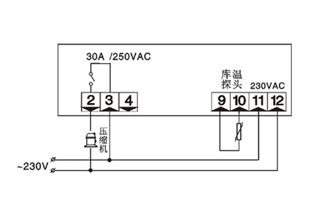

¾«¶È£º¡À1¡æ(¡À2¨H)
¸ÐÎÂ̽ͷ£ºÒ»Ìõ£¬2Ã׳¤
ѹËõ»ú¿ØÖÆ£º³£¿ª 30A/250VAC
Íâ¹Û³ß´ç£º77mm£¨³¤£©¡Á35mm£¨¿í£©¡Á70mm£¨É
¿ª¿×³ß´ç£º71mm£¨³¤£©¡Á29mm£¨¿í£©
