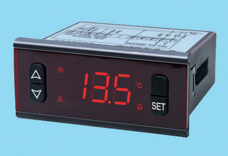

¹¦ÄÜÌØµã
ÓÃÓÚµç×Ó±ùÏäÖÐÖÆÀä\ÖÆÈÈ×Ô¶¯×ª»»
¾«È·µ½0.1¶È¿ØÖÆ
ζȿØÖÆ£¯¸ß¡¢µÍα¨¾¯
²ÎÊýËø¶¨£¯×ÔÕï¶Ï
¼¼ÊõÊý¾Ý
¸ÐÎÂ̽ͷ£ºNTC£¬Ò»Ìõ
ζÈÏÔʾ·¶Î§£º¡ª45¡«125¡æ(¡ª49¡«240¨H)
¹¤×÷»·¾³Î¶ȣº¡ª10¡«60¡æ(14¡«140¨H)
¾«¶È£º¡À1¡æ(¡À2¨H)
Íâ¹Û³ß´ç£º77mm£¨³¤£©¡Á35mm£¨¿í£©¡Á60mm£¨É
¿ª¿×³ß´ç£º71mm£¨³¤£©¡Á29mm£¨¿í£©

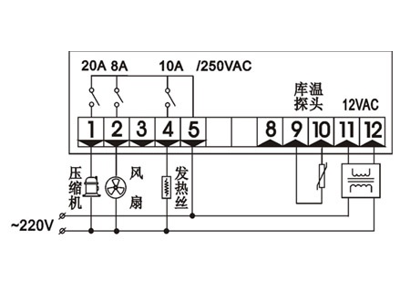

ѹËõ»ú£º³£¿ª20A / 250VAC
·¢ÈÈË¿£º³£¿ª10A / 250VAC
·ç  »ú£º³£¿ª8A / 250VAC
