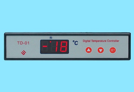

²úÆ·Ãû³Æ£º ͨÓÃÐÍÎÂ¿ØÆ÷
ÐÍ ºÅ£º TD-01
Æ· ÅÆ£º 5818
ͨÓÃÐÍÎÂ¿ØÆ÷ >>TD-01
Ïà¹ØÏÂÔØ
TD-01
¹¦ÄÜÌØµã

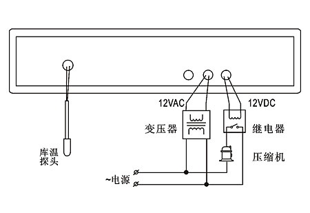

³¬±¡·ÀË®Éè¼Æ,¸ßѹÍâÖÃ,°²×°·½±ã;
¿ÉÖ±½Ó¿ØÖÆÒ»Æ¥ÒÔÄÚ(º¬Ò»Æ¥)ѹËõ»ú;
ζȿØÖÆ/¶¨Ê±Í£»ú»¯Ëª/É趨¼ÇÒä
ѹËõ»ú¼ÌµçÆ÷£º20A/1HP
ÊÊÓÃÓÚ¸÷ÖÖÖ±Àä¡¢·çÀä¸ßµÍιñ
¼¼ÊõÊý¾Ý
ζÈÏÔʾ·¶Î§£º¡ª45¡«99¡æ
¿ØÖÆÎ¶ȷ¶Î§£º¡ª40¡«30¡æ
¾«¶È£º¡À1¡æ
¸ÐÎÂ̽ͷ£ºÒ»Ìõ£¬2Ã׳¤
ѹËõ»ú¼ÌµçÆ÷£º³£¿ª 30A/250VAC
Íâ¹Û³ß´ç£º171mm£¨³¤£©¡Á38mm£¨¿í£©¡Á18mm£¨É
¿ª¿×³ß´ç£º164mm£¨³¤£©¡Á30.5mm£¨¿í£©
