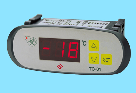

²úÆ·Ãû³Æ£º ͨÓÃÐÍÎÂ¿ØÆ÷
ÐÍ ºÅ£º TC-01
Æ· ÅÆ£º 5818
ͨÓÃÐÍÎÂ¿ØÆ÷ >>TC-01
onclick="changeView(1,
Ïà¹ØÏÂÔØ
TC-01
¹¦ÄÜÌØµã
ζȿØÖÆ
ÑÓʱÆô¶¯
²ÎÊýËø¶¨/×ÔÕï¶Ï

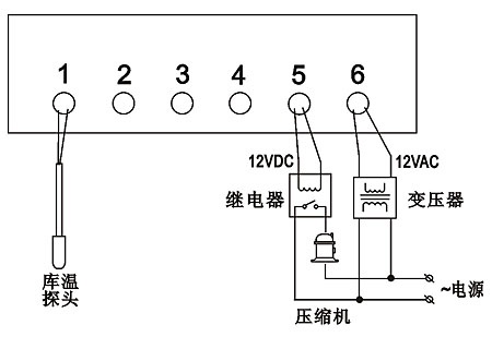

ѹËõ»ú¼ÌµçÆ÷£º30A/1HP
ÃÜ·â·ÀË®Éè¼Æ¡¢¸ßѹ²¿·ÖÍâÖÃ
ÊÊÓÃÓÚÖ±ÀäºÍ·çÀä¹ñ¿ØÖÆ
¼¼ÊõÊý¾Ý
ζÈÏÔʾ·¶Î§£º¡ª45¡«99¡æ
¿ØÖÆÎ¶ȷ¶Î§£º¡ª45¡«45¡æ
¾«¶È£º¡À1¡æ
¸ÐÎÂ̽ͷ£ºÒ»Ìõ£¬2Ã׳¤
ѹËõ»ú¼ÌµçÆ÷£º³£¿ª 30A/250VAC
Íâ¹Û³ß´ç£º118mm£¨³¤£©¡Á44mm£¨¿í£©¡Á35mm£¨É
¿ª¿×³ß´ç£º87mm£¨³¤£©¡Á34.5mm£¨¿í£©
