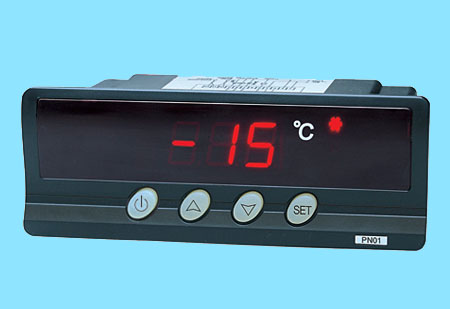

²úÆ·Ãû³Æ£º ͨÓÃÐÍÎÂ¿ØÆ÷
ÐÍ ºÅ£º PN01
Æ· ÅÆ£º 5818
ͨÓÃÐÍÎÂ¿ØÆ÷ >>PN01
Ïà¹ØÏÂÔØ
PN01

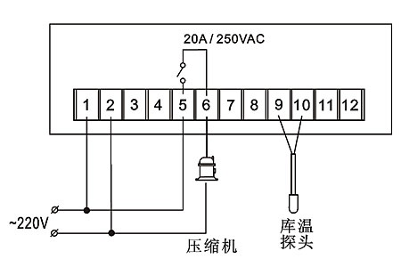

¹¦ÄÜÌØµã
ÊÊÓÃÓÚ³ø·¿Ö±Àä¹ñ¿ØÖÆ
´óÊý×ÖÏÔʾ´°/ζȿØÖÆ
µçÔ´¿ª¹Ø/ÊýËø¶¨¹¦ÄÜ
É趨¼ÇÒä/×ÔÕï¶Ï
¼¼ÊõÊý¾Ý
ζÈÏÔʾ·¶Î§£º¡ª45¡«100¡æ
¿ØÖÆÎ¶ȷ¶Î§£º¡ª45¡«99¡æ
¾«¶È£º¡À1¡æ
¸ÐÎÂ̽ͷ£ºÒ»Ìõ£¬2Ã׳¤
ѹËõ»ú£º³£¿ª 20A/250VAC
Íâ¹Û³ß´ç£º190mm£¨³¤£©¡Á70mm£¨¿í£©¡Á60mm£¨É
¿ª¿×³ß´ç£º171mm£¨³¤£©¡Á58mm£¨¿í£©
²ÎÊý˵Ã÷
²ÎÊý
¹¦   ÄÜ
É趨·¶Î§
³ö³§Öµ
E1
×îµÍ¿ØÖÆÎ¶È
£­45¡æ¡«¿ØÖÆÎ¶È
£­35¡æ
E2
×î¸ß¿ØÖÆÎ¶È
¿ØÖÆÎ¶ȡ«99¡æ
45¡æ
E3
ζȻزî
1¡«20¡æ
4¡æ
E4
ÑÓʱÆô¶¯Ê±¼ä
0¡«10·ÖÖÓ
2·ÖÖÓ
E5
¿âÎÂ̽ͷУÕý
£­10¡«10¡æ
0¡æ
