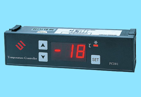

²úÆ·Ãû³Æ£º ͨÓÃÐÍÎÂ¿ØÆ÷
ÐÍ ºÅ£º PC201
Æ· ÅÆ£º 5818
ͨÓÃÐÍÎÂ¿ØÆ÷ >>PC201
Ïà¹ØÏÂÔØ
PC201

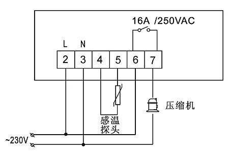

¹¦ÄÜÌØµã
ÊÊÓÃÓÚ³ø·¿Ö±Àä¹ñ¿ØÎÂ
ζȿØÖÆ/É趨¼ÇÒä
²ÎÊýËø¶¨/×ÔÕï¶Ï
¼¼ÊõÊý¾Ý
ζÈÏÔʾ·¶Î§£º¡ª45¡«99¡æ
¿ØÖÆÎ¶ȷ¶Î§£º¡ª40¡«40¡æ
¾«¶È£º¡À1¡æ
¸ÐÎÂ̽ͷ£ºNTC£¬Ò»Ìõ
ѹËõ»ú£º³£¿ª 16A/250VAC
Íâ¹Û³ß´ç£º142mm£¨³¤£©¡Á38mm£¨¿í£©¡Á35mm£¨É
¿ª¿×³ß´ç£º137mm£¨³¤£©¡Á31.5mm£¨¿í£©
²ÎÊý˵Ã÷
²ÎÊý
¹¦     ÄÜ
É趨·¶Î§
³ö³§Öµ
E1
×îµÍ¿ØÖÆÎ¶È
£­40¡æ¡«¿ØÖÆÎ¶È
£­30¡æ
E2
×î¸ß¿ØÖÆÎ¶È
¿ØÖÆÎ¶ȡ«40¡æ
30¡æ
E3
ζȻزî
1¡«10¡æ
4¡æ
E4
ÑÓʱÆô¶¯Ê±¼ä
0¡«10·ÖÖÓ
2·ÖÖÓ
E5
¿âÎÂ̽ͷУÕý
£­10¡«10¡æ
0
