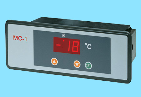

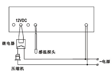

¹¦ÄÜÌØµã
ζÈÏÔʾ¡¢Î¶ȿØÖÆ
ѹËõ»úÑÓʱÆô¶¯¡¢×ÔÕï¶Ï
ѹËõ»ú¼ÌµçÆ÷£º30A/1HP
´óÃæ°å£¬ÊÊÓÃÓÚ³ø·¿Àä¹ñ
¼¼ÊõÊý¾Ý
ζÈÏÔʾ·¶Î§£º¡ª45¡«45¡æ
¿ØÖÆÎ¶ȷ¶Î§£º¡ª45¡«45¡æ
¾«¶È£º¡À1¡æ
¸ÐÎÂ̽ͷ£ºÒ»Ìõ£¬2Ã׳¤
ѹËõ»ú¿ØÖÆ£º³£¿ª 30A/250VAC
Íâ¹Û³ß´ç£º190mm£¨³¤£©¡Á70mm£¨¿í£©¡Á60mm£¨É
¿ª¿×³ß´ç£º171mm£¨³¤£©¡Á58mm£¨¿í£©
²ÎÊý˵Ã÷
²ÎÊý
¹¦ÄÜ˵Ã÷
É趨·¶Î§
³ö³§Öµ
E1
×îµÍ¿ØÖÆÎ¶È
£­45¡æ¡«¿ØÖÆÎ¶È
£­25¡æ
E2
×î¸ß¿ØÖÆÎ¶È
¿ØÖÆÎ¶ȡ«45¡æ
10¡æ
E3
ζȻزî
1¡«10¡æ
4¡æ
E4
ÑÓʱÆô¶¯Ê±¼ä
0¡«10·ÖÖÓ
2·ÖÖÓ
E5
̽ͷУÕý
£­10¡«10¡æ
0¡æ
