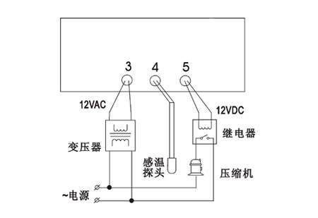

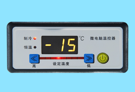

¹¦ÄÜÌØµã
ÃÜ·â·ÀË®¡¢¼ÌµçÆ÷ÍâÖÃ
µ²Î»Ö¸Ê¾ / É趨ζÈ
ÊÊÓÃÓÚÖ±ÀäºÍ·çÀä¹ñ¿ØÖÆ
ζÈÏÔʾ / ζȿØÖÆ
É趨¼ÇÒä / ×ÔÕï¶Ï
¼¼ÊõÊý¾Ý
ζÈÏÔʾ·¶Î§£º¡ª45¡«99¡æ
¿ØÖÆÎ¶ȷ¶Î§£º¡ª45¡«45¡æ
¾«¶È£º¡À1¡æ
¸ÐÎÂ̽ͷ£ºÒ»Ìõ£¬2Ã׳¤
ѹËõ»ú£º³£¿ª 30A/250VAC
Íâ¹Û³ß´ç£º132mm(³¤)¡Á58mm(¿í)¡Á29mm(Éî)
¿ª¿×³ß´ç£º113mm(³¤)¡Á39.5mm(¿í)
