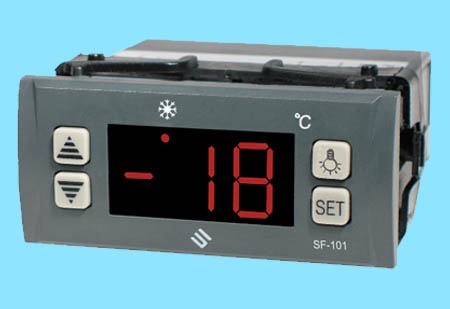

²úÆ·Ãû³Æ£º ͨÓÃÐÍÎÂ¿ØÆ÷
ÐÍ ºÅ£º SF-101(20A)
Æ· ÅÆ£º 5818
ͨÓÃÐÍÎÂ¿ØÆ÷ >>SF-101(20A)
Ïà¹ØÏÂÔØ
SF-101(20A)
¹¦ÄÜÌØµã
ζÈÏÔʾ¡¢Î¶ȿØÖÆ
ÕÕÃ÷¿ØÖÆ¡¢ÑÓʱÆô¶¯
²ÎÊýËø¶¨¡¢×ÔÕï¶Ï
°´¼ü²Ù×÷»Ö¸´³ö³§Öµ

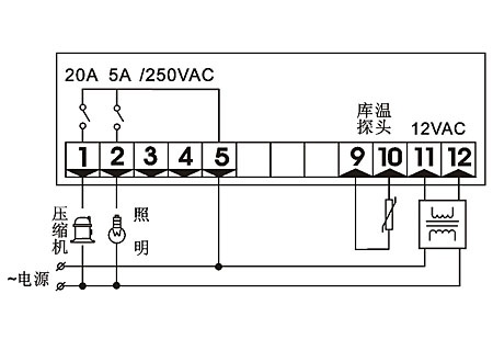

ѹËõ»ú¼ÌµçÆ÷£º20A/1HP
ÊÊÓÃÓÚÖ±ÀäºÍ·çÀä¹ñ¿ØÖÆ
¼¼ÊõÊý¾Ý
ζÈÏÔʾ·¶Î§£º¡ª45¡«45¡æ
¿ØÖÆÎ¶ȷ¶Î§£º¡ª45¡«45¡æ
¾«¶È£º¡À1¡æ
¸ÐÎÂ̽ͷ£ºÒ»Ìõ£¬2Ã׳¤
ѹËõ»ú¿ØÖÆ£º³£¿ª 20A/250VAC
ÕÕÃ÷¿ØÖÆ£º³£¿ª 5A/250VAC
Íâ¹Û³ß´ç£º77mm£¨³¤£©¡Á35mm£¨¿í£©¡Á60mm£¨É
¿ª¿×³ß´ç£º71mm£¨³¤£©¡Á29mm£¨¿í£©
