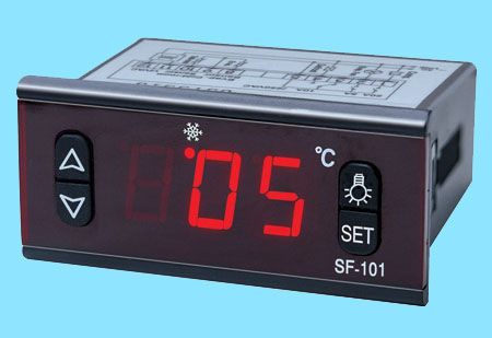

¹¦ÄÜÌØµã
ÊÊÓÃÓÚÖ±ÀäºÍ·çÀä¹ñ¿ØÖÆ£¬ÄÚÖñäѹÆ÷
ζȿØÖÆ/ÕÕÃ÷¿ØÖÆ
É趨¼ÇÒä/ÑÓʱÆô¶¯
×ÔÕï¶Ï
¼¼ÊõÊý¾Ý
¸ÐÎÂ̽ͷ£ºNTC£¬Ò»Ìõ
ζÈÏÔʾ·¶Î§£º¡ª45¡«100¡æ
¿ØÖÆÎ¶ȷ¶Î§£º¡ª45¡«45¡æ
¾«¶È£º¡À1¡æ
Íâ¹Û³ß´ç£º77mm£¨³¤£©¡Á35mm£¨¿í£©¡Á60mm£¨É
¿ª¿×³ß´ç£º71mm£¨³¤£©¡Á29mm£¨¿í£©

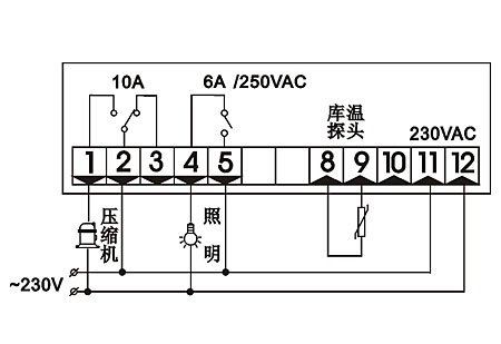

ѹËõ»ú¿ØÖÆ£º³£¿ª 10A/250VAC
ÕÕÃ÷¿ØÖÆ£º³£¿ª 6A/250VAC
