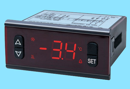

²úÆ·Ãû³Æ£º ͨÓÃÐÍÎÂ¿ØÆ÷
ÐÍ ºÅ£º ED330
Æ· ÅÆ£º 5818
ͨÓÃÐÍÎÂ¿ØÆ÷ >>ED330
Ïà¹ØÏÂÔØ
ED330
¹¦ÄÜÌØµã
ÊÊÓÃÓڸ߾«¶È¼òµ¥¿ØÖÆ
ÖÆÀä¡¢¼ÓÈÈģʽת»»
¾«È·µ½0.1¡æ¿ØÎÂ
É趨¼ÇÒä / ×ÔÕï¶Ï
´ó¹¦Âʼ̵çÆ÷Êä³ö
¼¼ÊõÊý¾Ý
¸ÐÎÂ̽ͷ£ºNTC£¬Ò»Ìõ
ζÈÏÔʾ·¶Î§£º¡ª45¡«120¡æ(¡ª40¡«248¨H)
¿ØÖÆÎ¶ȷ¶Î§£º¡ª45¡«120¡æ(¡ª41¡«248¨H)
¾«¶È£º¡À1¡æ(¡À2¨H)
·Ö±æÂÊ£º0.1¡æ(¡ª19.9¡«99.9¡æ)

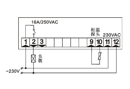

ѹËõ»ú£º³£¿ª 16A/250VAC
Íâ¹Û³ß´ç£º77mm£¨³¤£©¡Á35mm£¨¿í£©¡Á60mm£¨É
¿ª¿×³ß´ç£º71mm£¨³¤£©¡Á29mm£¨¿í£©
