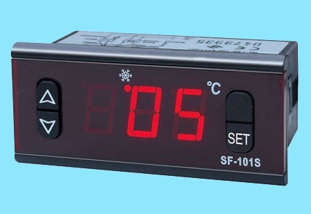

SF-101S
¹¦ÄÜÌØµã
ζÈÏÔʾ¡¢Î¶ȿØÖÆ
É趨¼ÇÒ䶨¡¢×ÔÕï¶Ï
°´¼ü²Ù×÷»Ö¸´³ö³§Öµ

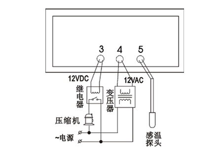

ѹËõ»ú¼ÌµçÆ÷£º30A/1HP
ÊÊÓÃÓÚÖ±ÀäºÍ·çÀä¹ñ¿ØÖÆ
¼¼ÊõÊý¾Ý
ζÈÏÔʾ·¶Î§£º¡ª45¡«99¡æ
¿ØÖÆÎ¶ȷ¶Î§£º¡ª45¡«45¡æ
¾«¶È£º¡À1¡æ
¸ÐÎÂ̽ͷ£ºÒ»Ìõ£¬2Ã׳¤
ѹËõ»ú¿ØÖÆ£º³£¿ª 30A/250VAC
Íâ¹Û³ß´ç£º77mm£¨³¤£©¡Á35mm£¨¿í£©¡Á30mm£¨É
¿ª¿×³ß´ç£º71mm£¨³¤£©¡Á29mm£¨¿í£©
