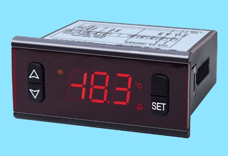

ÐÍ ºÅ£º SF-800D
Æ· ÅÆ£º 5818
ͨÓÃÐÍÎÂ¿ØÆ÷ >>SF-800D
Ïà¹ØÏÂÔØ
SF-800D
¹¦ÄÜÌØµã
ζȿØÖÆ/×Ô¶¯¿ØÎÂ
ÑÓʱ±£»¤¹¦ÄÜ
²ÎÊýÉ趨¼°¼ÇÒä
¹ÊÕÏ×ÔÕï¶Ï
¼¼ÊõÊý¾Ý
ζÈÏÔʾ·¶Î§£º£­45¡æ¡«+99¡æ
ζȿØÖÆ·¶Î§£º£­45¡æ¡«+80¡æ
 ¾«¶È£º¡À1.0¡æ

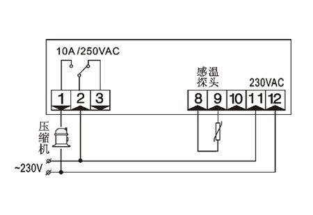

¸ÐÎÂ̽ͷ£ºÒ»Ìõ£¬2Ã׳¤
ѹËõ»ú£º³£¿ª 10A/250VAC
Íâ¹Û³ß´ç£º77mm£¨³¤£©¡Á35mm£¨¿í£©¡Á60mm£¨É
¿ª¿×³ß´ç£º71mm£¨³¤£©¡Á29mm£¨¿í£©
