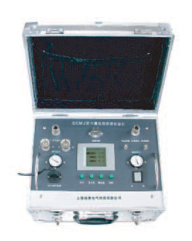

SF6ÆøÌåÃܶȼ̵çÆ÷УÑéÆ÷
SF6ÆøÌåÃܶȼ̵çÆ÷УÑéÆ÷ÔËÓùú¼Ê±ê×¼µÄ SF6 ÆøÌåѹÁ¦ºÍζÈÖ®¼ä¹ØÏµµÄÊýѧģÐÍ£¬½áºÏ¹ú¼Ê×îеĿƼ¼ºÍÉè¼ÆÀíÄ¸ù¾ÝÖйúµçÁ¦ÏµÍ³ SF6 ¿ª¹ØÎ¬»¤Ìص㣬רҵÉè¼ÆµÄÒ»ÖÖ SF6 ÆøÌåÃܶȼ̵çÆ÷УÑé·ÖÎöÉ豸¡£
¡¡¡¡SF6ÆøÌåÃܶȼ̵çÆ÷УÑéÆ÷²ÉÓÃǶÈëʽ΢»ú¼¼Êõ£¬½áºÏ¹ú¼ÊÉÏ×îеĴÅÁ÷ÌåÃÜ·â¼¼Êõ¹¹³ÉÈ«·â±Õ SF6 ÆøÌåÑ­»·ÏµÍ³£¬Ñ¡Óýø¿ÚµÄ¸ßÐÔÄÜѹÁ¦¡¢Î¶ȴ«¸ÐÆ÷£¬¿ÉÒԺܷ½±ãµØÊµÏÖÃܶȼ̵çÆ÷ÏÖ³¡Ð£Ñé¡£¸ÃУÑéÒÇ¿ÉÒÔÖ±½Ó½«²âÊÔµÄѹÁ¦¡¢Î¶ÈÊýÖµ×Ô¶¯»»Ëã³É 20 ¡æÑ¹Á¦Öµ½øÐмǼ¡¢´æ´¢¡¢·ÖÎö¡¢Éú³É±í¸ñ¡¢´òÓ¡£¬ÈÃÓû§Ê®·Ö¼òµ¥·½±ãµØÍê³ÉУÑ飬²¢Çҵõ½ÏêϸµÄУÑéÊý¾Ý¡£
SF6ÆøÌåÃܶȼ̵çÆ÷УÑéÆ÷¹¦ÄÜÌØµã
¡¡¡¡²ÉÓôÅÁ÷ÌåÃÜ·â¼¼Êõ£¬±£ÕÏÓû§°²È«Ê¹Óá£
¡¡¡¡ÖÇÄÜ»¯Éè¼Æ¡¢ÎÞÐë²ðж¼´¿ÉÖ±½Ó½øÐÐУÑé¡£
¡¡¡¡ÕÛµþʽÖÇÄÜ»¯Éè¼Æ¡¢²ÉÓÃÄæÖ¹Ðý¸Ë¼¼Êõ£¬Ê¹ÏÖ³¡²Ù×÷·Ç³£·½±ã¡£
¡¡¡¡À¶É«ÆÁĻҺ¾§ÏÔʾ£¬ÈËÐÔ»¯½çÃæÉè¼Æ£¬Ê¹ÓÃÊ®·ÖÊæ·þ¡£
SF6ÆøÌåÃܶȼ̵çÆ÷УÑéÆ÷ʵÓ÷½±ã
¡¡¡¡Ìå»ýС¡¢ÖØÁ¿Çá¡¢±ãЯʽÌá´ø·½Ê½£¬·½±ãÓû§ÔËÊäÓëЯ´ø¡£
¡¡¡¡¾ßÓÐ˫ģʽ´òÓ¡£¬¿ÉÒÔͬʱ²ÉÓÃÖ÷»úÉÏÅ䱸µÄ΢ÐÍ´òÓ¡»ú£¬Ò²¿ÉÒÔʹÓÃÍⲿ½Ó¿ÚÓë΢»úÏàÁ¬£¬´òÓ¡ÏêϸµÄÀúÊ·²âÁ¿¼°·ÖÎö½á¹û¡£
¡¡¡¡±¨¾¯¡¢±ÕËøÖµ¿ÉÒÔÁ¬Ðø²âÁ¿¡£
SF6ÆøÌåÃܶȼ̵çÆ÷УÑéÆ÷ÆäËûÓÅÊÆ
¡¡¡¡Ó¦ÓÃÊÖÂÖ΢µ÷£¬±ÜÃâѹÁ¦Ï½µËٶȹý¿ì£¬Ó°ÏìУÑ龫¶È¡£
¡¡¡¡Ìṩ SF6 Ãܶȼ̵çÆ÷Êý¾Ý·ÖÎöÓë´¦ÀíÈí¼þ£¬ÊµÏÖÊý¾ÝµÄ·ÖÎö¡¢×Ô¶¯±í¸ñÉú³É¡¢Ñ¹Á¦Î¶Ȼ¥¶¯ÇúÏߵȡ£
¡¡¡¡°²È«½Ó¿Ú´¦²ÉÓýø¿Ú΢ÐÍ¿ìËÙÄæÖ¹·§£¬²Ù×÷¼òµ¥£¬Í¬Ê±¿ÉÓÐЧ±£Ö¤ÓëÍâ½ç¸ô¾ø¡£
¡¡¡¡ÄÚÖò»¼ä¶ÏµçÔ´£¬¿ÉÒÔ±£Ö¤Óû§ÔÚÏÖ³¡ÎÞÍⱸ½»Á÷µçÔ´µÄÇé¿öÏÂÕý³£¹¤×÷¡£
Åä×¼³ÉÌ×¹ý¶É½ÓÍ·£¨¼æÈÝĿǰ¹úÄÚËùÓнø¿Ú¿ª¹Ø¡¢¹ú²ú¿ª¹Ø£©£¬²¢Ìṩ¿ìËÙ²Ù×÷Ö¸ÒýºÍͼÎIJ¢Ã¯µÄÓû§ÊֲᣬʹÓû§ºÜÈÝÒ×ÊìϤ±¾ÒÇÆ÷µÄʹÓá£
SF6ÆøÌåÃܶȼ̵çÆ÷УÑéÆ÷¼¼Êõ²ÎÊý
¡¡¡¡Ñ¹Á¦²âÁ¿·¶Î§£º 0.001Mpa¡«1.00Mpa
¡¡¡¡Î¶ȲâÁ¿·¶Î§£º -40 ¡æ ¡«+80 ¡æ
¡¡¡¡Ñ¹Á¦²âÁ¿¾«¶È£º 0.25 ¼¶
¡¡¡¡Î¶ȲâÁ¿¾«¶È£º¡À 0.5 ¡æ
¡¡¡¡ÏÔʾ·½Ê½£ºÖÐÎÄÒº¾§À¶ÆÁÏÔʾ£¨ÐèÒªÓ¢ÎİæÇë²É¹ºÊ±×¢Ã÷£©
¡¡¡¡Ð£ÑéѹÁ¦·¶Î§£º 20 ¡æÊ±µÄ±ê׼ѹÁ¦ 0.2-0.8Mpa
¡¡¡¡Í¨Ñ¶½Ó¿Ú£º RS-232 £¬²¨ÌØÂÊ£º 4800bps
¡¡¡¡¹¤×÷µçÔ´µçѹ£º AC £¬ 220V/50Hz
SF6ÆøÌåÃܶȼ̵çÆ÷УÑéÆ÷¹¤×÷»·¾³
¡¡¡¡Î¶ȣº¹¤×÷ζȣº -30 ¡æ ¡«+85 ¡æ
¡¡¡¡´æ´¢Î¶ȣº -40 ¡æ ¡«+ 120 ¡æ
¡¡¡¡Êª¶È£º²»´óÓÚ 95%RH
¡¡¡¡´óÆøÑ¹Á¦£º 85kpa¡«106kpa
