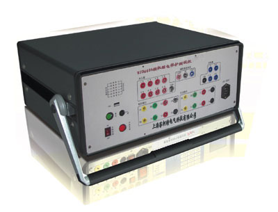

产品名称: 微机继电保护测试仪
型  号: WJB660B
WJB660B微机继电保护测试仪
上海菲柯特电气科技有限公司是上海电力科技园高新企业。本目录是上海菲柯特电气科技有限公司为您精选的WJB660B微机继电保护测试仪产品,欢迎您来电咨询该产品的详细信息!WJB660B微机继电保护测试仪的种类有很多,不同的应用也会有细微的差别,本公司为您提供全方位的解决方案。
性能特点:
1、六相电流,六相电压同时输出,电流:30A/相,电压:125V/相
2、主控板采用DSP+FPGA结构,16位DAC输出,对基波可产生每周2000点的高密度正弦波,为国内测试仪中的最高水平,大大改善了波形质量,提高了测试仪的精度。
3、采用USB2.0接口与电脑相连,无须任何转接线,使用方便。

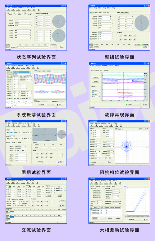

4、可对现场各种继电器,保护及安全自动装置进行定检,并可模拟各种复杂瞬时性,永久性,转换性故障进行整组试验。可实时保存测试数据,显示矢量图,绘制各种特性曲线,联机打印报表等。
5、由于是六相电流,六相电压输出,可方便对备自投装设置和微机差动保护装置进行试验,使该项试验非常完美。
6、可连接笔记本电脑运行,笔记本电脑与工控机使用同一套测试软件,使用方便。
微机继电保护测试装置技术参数表
项目 WJB660B
交直流电压源 最大电压 AC 6 x 125V     DC 6 x 150V
最大功率 AC 6 x 75VA     DC 6 x 100VA
分辨率 1mV
精度 0.1%-0.2%
频率 范围:0-1000HZ 精度:0.001HZ
相位 精度:0.1度
谐波失真 ≤0.1%
其他 幅值、频率、相位分相独立,短路、过载、畸变、失真保护、第四路电压可设置为零序电压或任意设置
交直流电流源 最大电流 AC 6 x 30A     DC 6 x 20A
最大功率 AC 6 x 300VA   DC 6 x 200VA
分辨率 1mA
精度 0.1%-0.2% 超高精度小电流
相位 精度:0.1度
谐波失真 ≤0.1%
辅助直流电压源 输出电压 DC110V/220V
最大功率 100W
开关量输入 通道数 8对
输入方式 空接点,DC5-250V,0.5A
其他 可设置防抖动时间
开关量输出 通道数 4对
输出方式 DCO-250V,0.5A
时间测量 范围:0.001-9.999.999S 精度:0.001S
谐波 可同时在基波电流、电压中叠加2-20次谐波,谐波含量任意设置
尺寸 470mm x 405mm x 185mm
重量 约20Kg
电源 AC220V ± 10%50HZ ± 10%10A
