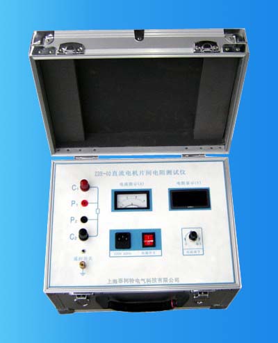

产品名称: 直流电机片间电阻测试仪
型  号: ZDR-40
ZDR-40直流电机片间电阻测试仪
产品简介: 直流电机片间电阻的测试,是检测定子线圈电阻平衡度的有效手段。电力设备预防性试验规程中,对此试验有专门规定。ZDR-40型片间电压测试仪,由恒流电源和电压检测电路及控制电路组成,输出电流可调整,电流稳定,电压数值由四位半数字电压表头显示,数据直读,大大提高测量速度。
ZDR-40直流电机片间电阻测试仪技术指标
1、ZDR-40直流电机片间电阻测试仪输出电流: 0~40A连续可调
2、ZDR-40直流电机片间电阻测试仪分辨率:0.1mV
3、ZDR-40直流电机片间电阻测试仪量程:±1999.9mV
4、ZDR-40直流电机片间电阻测试仪准确度:0.5%
5、ZDR-40直流电机片间电阻测试仪功率:150W
6、ZDR-40直流电机片间电阻测试仪工作温度:0~40℃
7、ZDR-40直流电机片间电阻测试仪工作湿度:<90%RH,不结露
8、ZDR-40直流电机片间电阻测试仪工作电源:AC220V±10%,50HZ
