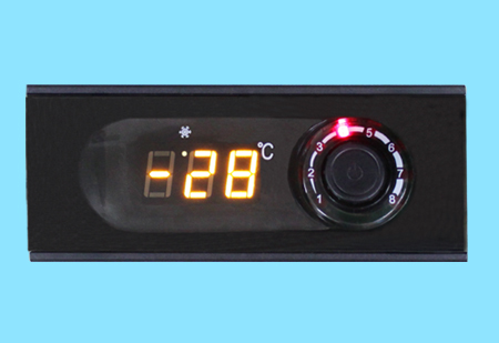

SF-150
¹¦ÄÜÌØµã
רÀû²úÆ·£¬ÖÇÄܱàÂëÆ÷µ÷½Ú£¬
¿ÉÈÎÒâµ÷½Ú¿ØÎ·¶Î§¡£²Ù×÷¼òµ¥£¬
·½±ãʵÓ㬵çÔ´¿ª¹Ø£¬Î¶ȿØÖÆ£¬
É趨¼ÇÒä¡£

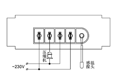

¼¼ÊõÊý¾Ý
¸ÐÎÂ̽ͷ£ºNTC£¬Ò»Ìõ
ζÈÏÔʾ·¶Î§£º£­45¡æ¡«+120¡æ
¿ØÖÆÎ¶ȷ¶Î§£º£­45¡æ¡«+45¡æ
¾«¶È£º¡À 1¡æ
ѹËõ»ú£º³£¿ª 30A/250VAC
Íâ¹Û³ß´ç£º137mm£¨³¤£©¡Á59mm£¨¿í£©¡Á60mm£¨É
¿ª¿×³ß´ç£º112.5mm£¨³¤£©¡Á39.5mm£¨¿í£©
²ÎÊý˵Ã÷
²ÎÊý
¹¦ÄÜ˵Ã÷
É趨·¶Î§
³ö³§Öµ
E1
×îµÍ¿ØÖÆÎ¶È
£­45¡æ¡«E2
£­35¡æ
E2
×î¸ß¿ØÖÆÎ¶È
E1¡«45¡æ
20¡æ
E3
ζȻزî
1¡«10¡æ
4¡æ
E4
ÑÓʱÆô¶¯Ê±¼ä
0¡«10·ÖÖÓ
2·ÖÖÓ
E5
¿âÎÂ̽ͷУÕý
£­20¡«20¡æ
0¡æ
