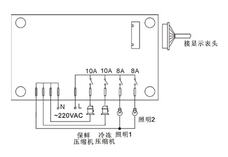

¸ÐÎÂ̽ͷ£ºÁ½Ìõ£¬2Ã׳¤
ѹËõ»ú£º³£¿ª 10A/250VAC
ÕÕÃ÷£º³£¿ª 8A/250VAC
Íâ¹Û³ß´ç£º132mm(³¤)¡Á58mm(¿í)¡Á29mm(Éî)
¿ª¿×³ß´ç£º113mm(³¤)¡Á39.5mm(¿í)
