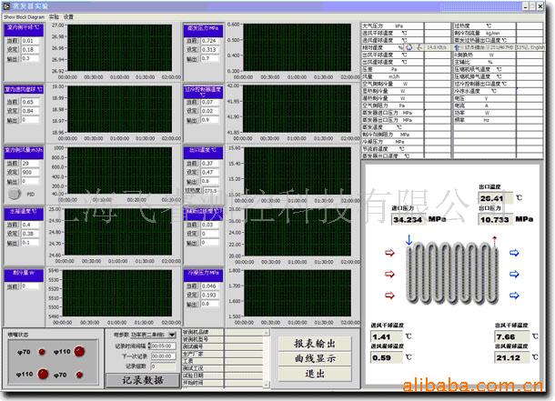

通过数据采集设备获得换热器不同位置的参数,进而分析换热器的性能。
介绍:
本实验台需要实现对换热器(蒸发器,冷凝器)盘管,节流元件进行性能测试。测试对象包括各管路关键点的温度,压力等参数。换热器试验台能对蒸发器、冷凝器、毛细管以及空调器整机等作实验测试和评价,重点对标准工况下的性能参数进行测试评价,也可用于变工况评价与分析。该装置既能测得两器和毛细管在规定工况下的参数(如换热量、风量、风速、进出口的温度压力流量等),也可以测得各部件的参数,如沿程的温度、压力分布、分路数的影响、制冷剂含油率的影响以及影响趋势等,同时还可以将整机性能与空调器各部件的主要性能及影响一一对应测量出来。
