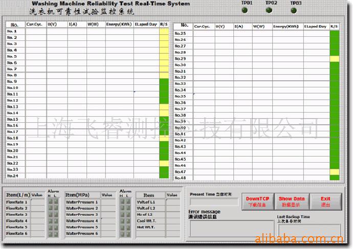

产品名称: 洗衣机寿命实时测试系统
型  号: 飞睿
应用领域:
    产品测试
应用方案:
用NI公司的LabVIEW 7.1配合NI的NI PXI-1042 8-Slot,NI PXI-8105,NI PXI-4072,NI PXI-2575,NI PXI-6225,测量各工位的电压、电流、功率,对洗衣机运行状况进行长期监测,实现其寿命测试。
介绍:
测试装置需用于各种洗衣机使用不同种温度软硬水作为水源的寿命运行试验,各测试工位可以灵活选用水源并适合长期运行测试
电参数仪通过获得每个工位的电压,电流,功率等信息,通过RS-485把电参数仪采集到的数据信息传送到采集计算机中,计算机通过集中采集获得每个测试工位的电压,电流,功率,供技术人员分析。
工位系统包括启动、停止按钮、运行指示灯、报警指示灯、电参数表,带漏电保护的空气开关、接触器、洗衣机专用水龙头以及上排水管、下排水口等。工位系统共有48个工位,分5个排位,第一二三排位各12个工位,第四五排位各6个工位,可同时进行测试。排位一二三四可以选择四种水源:常温水、常温软化水、热水或热软化水,排位五除了可以选择这四种水源外,还可以选择调温水。每个排位水源选择互相独立,即各排位可以同时选择不同水源进行试验。每种水源进实验室的水管上装有压力变送器和温度传感器,温度和压力值通过显示仪表在排位柜上显示出来。同时变频器根据用水量的大小自动调整转速,使室内出水压力保持在一个设定值,可以最大限度的节约能源,保护水泵,延长水泵的使用寿命。装置可根据被测机器的要求选择不同的电源(220V/50Hz;110V/50Hz,110V/60Hz等等)。
