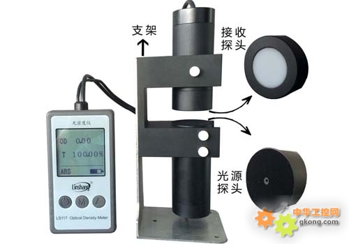

3.2 ”¼ü²Ù×÷
  • ¹Ø»ú״̬Ï£¬¶Ì°´“”¼üÖ´Ðпª»ú²Ù×÷
¿ª»úʱºò£¬½ÓÊÕ̽ͷºÍ¹âԴ̽ͷ±ØÐë¶ÔÆëºÏ½ô£¬Öм䲻ÄÜ·ÅÈëÈκβâÊÔÑùÆ·¡£¿ª»úÓÐÔ¤Èȹý³Ì£¬Ô¤ÈȽáÊø£¬Èç¹ûÒÇÆ÷Õý³££¬Í¸¹âÂÊÏÔʾ“100%”£¬¹âÃܶÈÏÔʾΪ“0”¡£
  • ¿ª»ú״̬Ï£¬³¤°´“”¼üÖ´Ðйػú²Ù×÷
  • ¿ª»ú״̬Ï£¬¶Ì°´“”¼üÖ´Ðе÷У²Ù×÷£¬µ±ÒÇÆ÷ÔÚ¶ÔÆëÇÒÎÞ²âÊÔÑùÆ·µÄÇé¿öÏ£¬Í¸¹ýÂÊÊý¾ÝÎÞ·¨»Ø¹éÏÔʾ100%£¨¹âÃܶÈÊý¾Ý²»ÎªÁ㣩£¬¶Ì°´“”¼ü½øÐе÷У²Ù×÷¡£

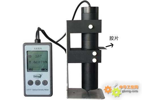

4.1 ¾ø¶Ô¹âÃܶȲâÊÔ
  • Ñ¡ÔñABSģʽ£¨¾ø¶Ô¹âÃܶȣ©½çÃæ¡£ÔÚÎÞÑùÆ·£¬¹âԴ̽ͷºÍ½ÓÊÕ̽ͷºÏ½ôµÄ״̬Ï£¬µ±½çÃæÉÏODÏÔʾΪ0.00£¬T£¨Í¸¹âÂÊ£©ÏÔʾΪ100.00%£¬¿ªÊ¼²âÁ¿¡£
  • À­Æð½ÓÊÕ̽ͷ£¬·ÅÈë²âÊÔÑùÆ·ºóÔٺϽô£¬µ±Ç°ODÖµ¼´Îª±»²â·ÆÁÖ½ºÆ¬µÄ¹âÃܶÈÖµ¡£

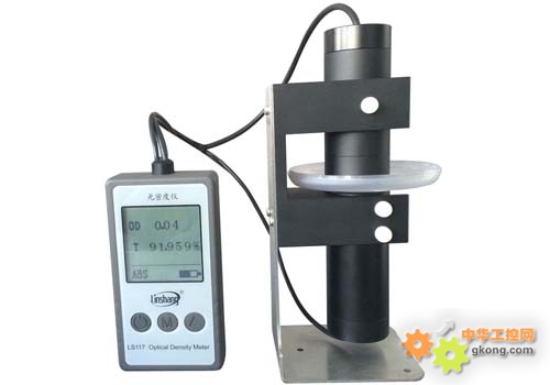

Áù£ºÎí×´²ÄÁϵÄ͸¹âÂʲâÊÔ
¶ÔÓÚ¸÷ÖÖÈé°×£¬Îí×´£¬Ä¥É°Ã«Ãæ²ÄÁϵÄ͸¹âÂÊ¡£Èç»¨ÎÆ»òĥɰ²£Á§£¬Îü¶¥µÆÕֵȣ¬¸ù¾Ý²âÊÔÑùÆ·µÄ´óС£¬·ÖΪÁ½ÖÖ²âÊÔ·½·¨£º
6.1 ÄÜ·ÅÈëµ½²âÊÔ²ÛÖеIJâÊÔÑùÆ·
¶Ì°´¼ü£¬Ñ¡Ôñ½øÈëABS£¨¾ø¶Ô¹âÃܶȣ©²âÊÔ½çÃæ¡£ÔÚÎÞÑùÆ·£¬¹âԴ̽ͷºÍ½ÓÊÕ̽ͷºÏ½ôµÄ״̬Ï£¬µ±½çÃæÉÏT£¨Í¸¹âÂÊ£©ÏÔʾΪ100.00%£¬¿ªÊ¼²âÁ¿¡£
À­Æð½ÓÊÕ̽ͷ£¬·ÅÈë²âÊÔÑùÆ·ºóÔٺϽô£¬µ±Ç°TÖµ¼´Îª±»²âÑùÆ·µÄ͸¹âÂÊÖµ¡£

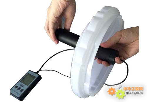

6.2 ²»ÄÜ·ÅÈëµ½²âÊÔ²ÛÖеIJâÊÔÑùÆ·
µ±±»²âÑùÆ·²»ÄÜ·ÅÈë²âÊÔ²Û£¬Èç´óµÆÕÖ£¬Ðë´Ó¹Ì¶¨¼ÜÉÏȡϹâԴ̽ͷºÍ½ÓÊÕ̽ͷ£¬²ÉÓÃÊÖÄÃÌ×ͲµÄ·½·¨²âÁ¿Í¸¹âÂÊ£¬²âÊÔ¹ý³ÌÈçÏ£º
  • Á½¸öÌ×Ͳ¶ÔÆëºÏ½ô¿ª»ú£¬Ô¤ÈȺóÒÇÆ÷½øÈëABS²âÊÔ½çÃæ¡£TÏÔʾΪ100.00%.
  • ·Ö¿ªÁ½¸ö̽ͷ£¬¼Ð½ô²âÊÔÎµ±Ç°TÖµ¼´Îª±»²â²ÄÁϵÄ͸¹âÂÊÖµ¡££¨Á½¸ö²âÊÔ̽ͷÐë¶Ô×¼£¬±»²âÎïµÄÍ¹Ãæ³¯½ÓÊÕ̽ͷ£©¡£
