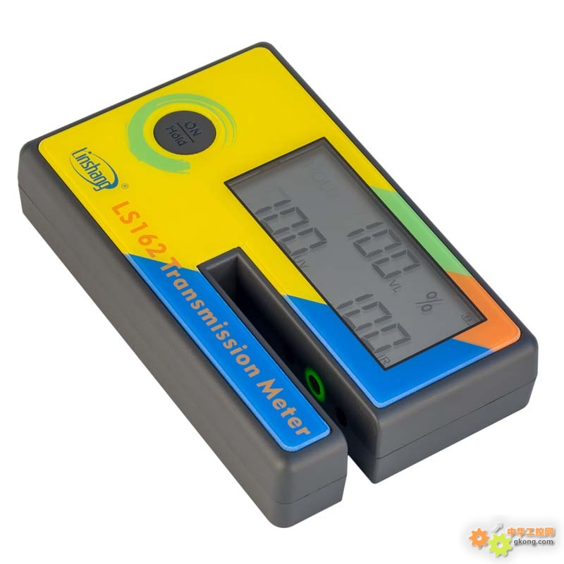

ÁÖÉÏLS162±ãЯʽ̫ÑôĤ²âÊÔÒÇ
Ò»£º²úÆ·¼ò½é

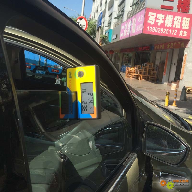

ÁÖÉÏLS162±ãЯʽ̫ÑôĤ²âÊÔÒÇ¿ÉÒÔͬʱ²âÁ¿Ì«ÑôĤ£¬ÌùĤ²£Á§£¬Æû³µ²àµµµÈµÄºìÍâÏß͸¹ýÂÊ£¬×ÏÍâÏß͸¹ýÂʺͿɼû¹â͸¹ýÂÊÕâÈýÏî²ÎÊý¡£

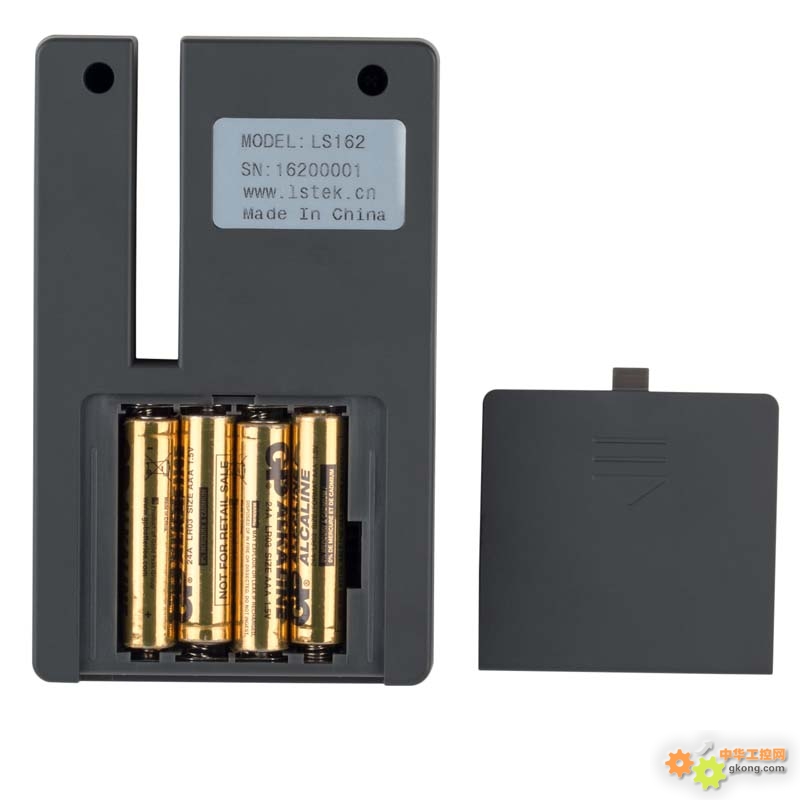

3£®ÒÇÆ÷ÖØÁ¿£ºÔ¼165¿Ë£¨º¬µç³Ø£©;

9£®¹©µç£º4½ÚAAA¼îÐÔ¸Éµç³Ø¡£
Ì«ÑôĤ²âÊÔÒÇ
Èý£º²úÆ·ÌØµã

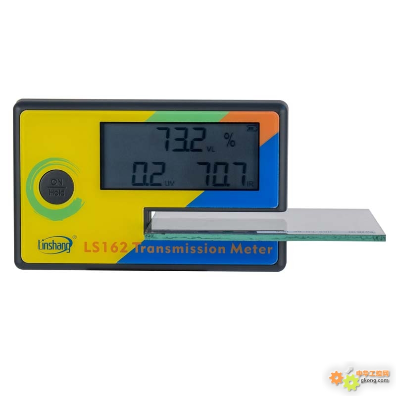

1.²âÊÔ²Û¿Ú´ïµ½8mm£¬¿ÉÒÔÖ±½Ó²âÊÔÌùĤ²£Á§£»
2.Ìå»ýСÇÉ£¬µç³Ø¹©µç£¬³¬µÍ¹¦ºÄ£»
3.×ÏÍâ͸¹ýÂÊÒÇ£¬ºìÍâ͸¹ýÂÊÒÇ£¬¿É¼û¹â͸¹ýÂÊÒÇ(͸¹âÂʼÆ)ÈýºÏÒ»£»
4.²Ù×÷¼òµ¥£¬²âÁ¿¿ìËÙ£¬Ö»Ð轫±»²âÎï·ÅÈë²âÊÔ²Û£¬Á¢¼´Í¬Ê±ÏÔʾÈýÏî²âÊÔ½á¹û£»
5.ÊÊÓÃÌ«ÑôĤ£¬ÌùĤ²£Á§µÈµÄÐÔÄÜչʾչÀÀ£¬Éú²ú£¬Öʼ죬Ñé»õµÈ¶àÖÖ³¡ºÏ£»
±ãЯʽ̫ÑôĤ²âÊÔÒÇ
ËÄ£º²Ù×÷·½·¨
  Ôڹػú״̬Ï£¬°´“ON/Hold”¼ü¿ª»ú¡£µ±UV£¬IR£¬VLµÄ͸¹ýÂÊÏÔʾ100%ʱ£¬±íʾÎÞ±»²âÎïʱµÄ͸¹ýÂÊΪ100%¡£Õâʱ¿ÉÒÔ½«²âÊÔÑùÆ·²åÈë²âÊÔ²Û¿ÚÖУ¬²¢±£³Ö²âÊÔÑùÆ·¾²Ö¹£¬Õâʱ²âÊÔ½á¹ûÏÔʾÔÚLCDÉÏ¡£Õâʱ°´Ò»Ï“ON/Hold”¼ü£¬½«²âÊÔÊý¾Ý±£³Öס£¨“HOLD”·ûºÅ»áÔÚLCD×óÉϽÇÏÔʾ£©ÒÔ±ã¶ÁÈ¡¡£ÔÚ“HOLD”״̬Ï£¬¿ÉÒÔÄÿª²âÊÔÑùÆ·£¬ÏÔʾÊý¾Ý²»»á±ä»¯¡£ÈçÐèÔٴβâÁ¿£¬ÇëÏÈÈ¡Ïû“HOLD£¢×´Ì¬,·µ»Øµ½“²âÁ¿”״̬¡£
Ì«ÑôĤ¼ì²âÒÇ

5£®³¤Ê±¼ä£¨È缸¸öÔ£©²»Ê¹Óã¬Ç뽫µç³ØÈ¡³ö£»
6£®µç³Ø·ûºÅÏÔʾΪ¿Õ²¢ÉÁ˸ʱ£¬Çë¸ü»»µç³Ø£»
7£®µç³ØµçÁ¿²»×ãʱ£¬»á³öÏÖÎÞ·¨»Ø¹é100%µÄÏÖÏ󣬲âÊÔÊý¾Ý²»×¼È·£¬Ðè¸ü»»µç³Ø¡£
