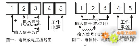

£­£­£­£­£­£­£­£­£­£­£­£­£­£­¡Ñ½ÓÏßͼ¼°ÉèÖüüͼ£­£­£­£­£­£­
£­£­£­£­£­£­£­£­£­£­£­£­£­£­¡Ñ²Ù×÷Ìáʾ£º£­£­£­£­£­£­£­£­£­£­-
ÊäÈëÐźÅΪ£ºuV/mV/uA/mA¼¶Ê±£¬Ñ¡ÓÃ2-3½Å£»
ÊäÈëÐźÅΪV¼¶Ê±£¬Ñ¡ÓÃ1-3½Å£¬ÇëÎð½Ó´í¡£
