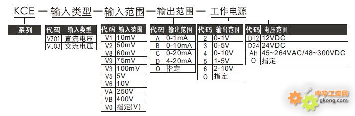

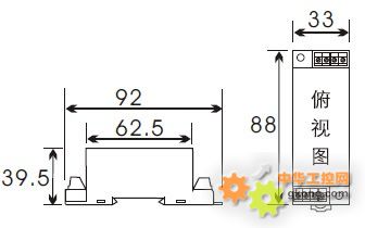

¡Ñ³¬Ð¡Ìå»ý£ººñ¶È½ö38mm£»µ¼¹ìʽ£¨Ò²¿ÉÂݶ¤£©°²×°£»
¡ÑÖ±Á÷СÐźţ¬½»Á÷СÐźſÉÑ¡£»
¡ÑÊäÈëÐźţº0-1000VACµÈ¿ÉÑ¡£»
¡ÑÊä³öÐźţº0¡«5V¡¢0¡«10V¡¢0¡«20mA¡¢4¡«20mAµÈ¿ÉÑ¡£»
¡Ñ¿É¿¿¸ôÀ룺¸ôÀëÄÍѹ´ï2500VDC£»
¡Ñ¹¤×÷µçÔ´Áé»î£º12V/15V/24VDC£»
¡ÑµÍ¹¦ºÄÉè¼Æ£¬ÂÌÉ«»·±££»
¡ÑµÍ¼Û¸ñ£¬¸ßÐÔÄÜ£¬¸ß¾«¶È£¬¸ß¿É¿¿
-------------------²úÆ·Ñ¡ÐÍ--------------------
£­£­£­£­£­£­£­£­-Ö÷ÒªÖ¸±ê£º£­£­£­£­£­£­£­£­-
¡Ñ¶Ë×Ó½ÓÏßÊäÈ룬²âÁ¿·¶Î§ÊÇ0-5AAC  0-5ADC 0-500VDCÐźÅ
¡ÑÊä³ö¾«¶È£º0.1¼¶Ö±Á÷ 0.2¼¶½»Á÷
¡ÑÊä³öÎÆ²¨£º¡Ü0.5%F.s
¡ÑÁãµãµ÷Õû£º¡Ü10%F.s
¡ÑÔöÒæµ÷Õû£º¡Ü30%F.S
¡Ñ¸ôÀëÄÍѹ£º2.5KVDC(1·ÖÖÓ)
¡Ñ¸ôÀëÌØÐÔ£ºµçÔ´/ÊäÈë/Êä³ö/Íâ¿Ç
¡ÑÏìӦʱ¼ä£º¡Ü250ms
¡Ñ¹¤×÷ζȣº0~60¡æ
¡ÑÏà¶Ôʪ¶È£º20~95%RH£¨²»½á¶£©
¡Ñ¿â´æÎ¶ȣº-10~70¡æ
¡Ñ¹¤×÷µçÔ´£º12V£¬15V£¬24VDC

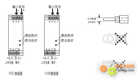

1£¬Ê¹Ó÷½±ã£º5mm½ÓÏß¶Ë×Ó£¬·Ç³£±ãÓÚÓû§°²×°ºÍµ÷ÊÔ
