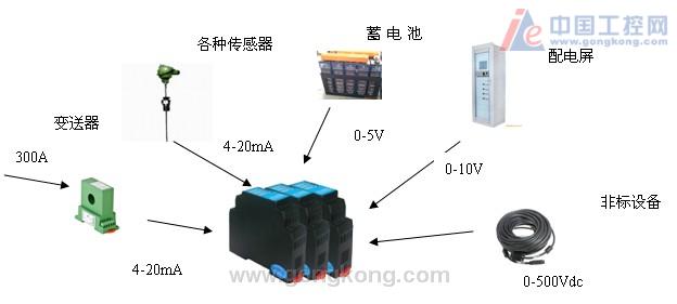

±¾Êý¾Ý²É¼¯Æ÷¹ã·ºÓ¦Óõ½Ê¯ÓÍ¡¢µçÁ¦¡¢ÈÈÁ¦¡¢ÆøÏó¡¢Ë®Àû¡¢½»Í¨¡¢³Ç½¨¡¢»·±£µÈÐÐÒµ²â¿ØÏµÍ³Ö®ÖеÄתËÙ£¬Á÷Á¿£¬Ñ¹Á¦ÐźŵIJɼ¯
ÔÚ¹¤Òµ¿ØÖÆÖУ¬ÓкܶàµÄ´«¸ÐÆ÷½«ÏÖ³¡»·¾³µÄ²ÎÊýºÍÉ豸µÄ¸÷ÖÖ²ÎÊýÒÔÊý×ÖÁ¿µÄÐÎʽ¶ÁÈ¡³öÀ´¡£µ«ÊÇ
Ô­ÓеĴ«¸ÐÆ÷¶¼ÊÇÏ໥֮¼ä¶ÀÁ¢µÄ£¬ÐèÒª²É¼¯Æ÷Á¬½Ó½øÐÐͳһ¹ÜÀí¡£ ¿É²Î¿´ÏÂÁÐͼÐÎ

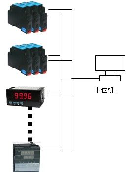

KT2²É¼¯Í¼£º
KT2×éÍøÍ¼£º

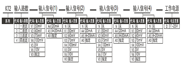

¡ÑKT2Ñ¡ÐÍĿ¼£º

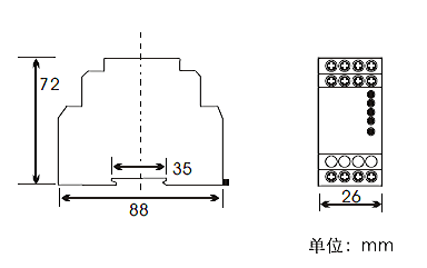

¡ÑKT2³ß´çͼ
